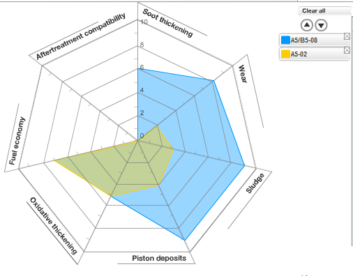

Um Öle genau vergleichen zu können, solltest du erstmal die genaue Freigabe nennen. Ich finde da zahlreiche Unterschiede.
@martini-tier
für den ST (Benziner):
wenn man ein "gutes" 5w30 nach Ford Norm sucht, kann man höchsten sämtliche Datenblätter durchgehen, die den HTHS angeben, sowie besten Wert bei der Heissviskosität.
Ebenso empfehlenswert ist es, bei solchen Ölen nach der aktuelle ACEA Norm zu gehen, sprich die höchste Zahl nach dem A5 bestimmt das Jahr, welches zahlreiche erhöhte Anforderungen mit sich brachte.
hier mal der deutliche Unterschied was Verschleißschutzforderung (wear) etc. angeht zwischen ACEA A5 02 (Castrol/Ford) und ACEA A5 08 (z.B. Total):
http://fs5.directupload.net/images/151006/vjl97v5j.png
