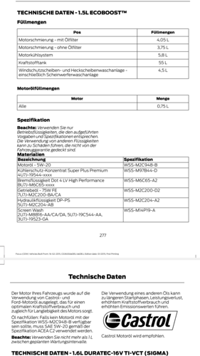

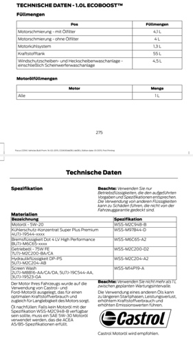

Im 1.5er soll doch 5w30 gefahren werden!Das 5w20 ist nur im 1liter Pflicht.
Ich kann mir immernoch kein Reim drauf machen was die Soße für ne technische Bewandniss haben soll!Was soll passieren wenn man 0w30 oder 5w30 nimmt?
Einmal 1,0
Einmal 1,5
Aber frag mich nicht warum "C2"
Ich muss mich sowieso noch daran halten, zwecks Garantie.

@cnc-meister schrieb am 13. Januar 2016 um 12:33:48 Uhr:
Erst Handbuch lesen.
Kannst ja mal Ford fragen. Solange nix passiert, hast ja eh kein Problem in der Garantie.

@Focus_1999 schrieb am 13. Januar 2016 um 08:59:48 Uhr:
Ich habe mir sagen lassen, dass der ZR im Ölbad läuft (was beim 1,6 er nicht der Fall ist) und das verwendete Öl auch dafür vorgesehen sein sollte.
In der Bedienungsanleitung vom 1,5er steht nämlich explizit drin das man nur 5W20 verwenden sollte, auch das zum Nachfüllen. Wenn man kein Ford Öl zur Hand hat, dann sollte man laut BA ein 5W20 nach ACEA C2 verwenden.
MfG
