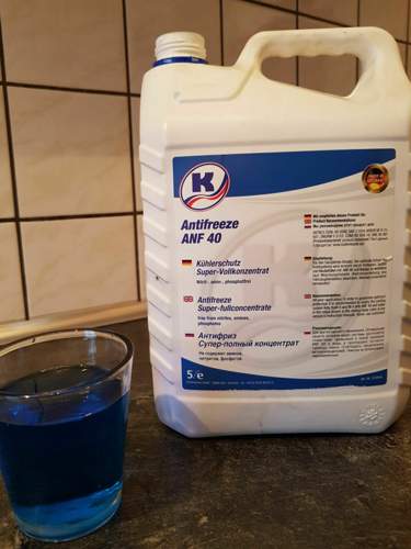

Wir habe hier wo ich wohne einen Laden für Ersatzteile.. Dort habe ich gesagt das ich das zeug für meinen Wagen brauche.. Er hat nachgeschaut bei sich im System und hat mir mehrere Angebote gemacht wo ich sah das es verschiedene Farben sind... Hersteller habe ich nicht gesehen da es dort nicht angezeigt wurde sondern nur eine längere Nummer.. Ich habe das blau/grüne genommen da er es vorrätig hatte, das andere müßte er bestellen...

Ich verlasse mich nicht auf die Aussage von dem Verkäufer sondern auf das was der PC anzeigt... Und dann schaue ich selbst nach (google) oder was auf der Flasche drauf steht und dann erst entscheide ich... Wenn die nur einfach so im PC nachschauen vertraue ich dem auch nicht aber wenn man daneben steht und er über die Fahrgestellnummer in seinem Programm schaut finde ich das schon zuverlässig
