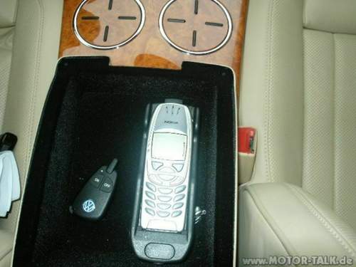

Hallo liebe Phaeton Freunde,
kann mir Jemand sagen welches Handy das Richtige für meinen V6 TDI 2005 ist?!
In der Mittelkonsole befinden sich zwei Schalen, wobei die Linke bereits mit dem Bluetooth-Hörer bestückt ist und die Rechte das von mir suchende Handy aufnimmt.
Natürlich war ich schon beim 🙂 der sich im Werk informierte und welche mir das Nokia 6021 vorschlugen, was als einziges in diese Schale passt und für den Phaeton richtig ist.
Lange Rede kurzer Sinn, natürlich passt es nicht und ich stehe morgen früh wieder beim Freundlichen auf der Matte.
Ums abzukürzen bitte ich um Eure Erfahrung, obs einer weiß, welches passt und für das System richtig ist.
Vielen Dank schon mal und grüße aus Rengsorf😁
Mein Fahrzeug hat EZ 07/05 und soll das Modell 06 sein.

@ Phaetony
Kannst Du mal ein Bild einstellen, wie das bei Dir aussieht?
Du könntest auch mal versuchen, im Serviceheft (Serviceplan), oder auf dem KD-Datenträger (Aufkleber) im Kofferraum die PR Nummer für das verbaute Telefon ab Werk, ausfindig zu machen.
Ich, z.B. habe auch Modelljahr 2005 mit der PR Nummer: "9W1" und bei mir passt auch nur 6310i, bzw. dessen Vorgänger war wohl das 6210

Und was ist das für ein Bluetooth-Hörer, den er da noch zusätzlich hat?
Wenn die Halterung in meinem Phaeton eine Aktivhalterung ist, dann passt auch das 6210 und funktioniert einwandfrei.
Also erstmal 1000 Dank für Eure sehr gute Unterstützung und mega hilfreichen Tipps!!!
Zu Dir Höllenqualen, werde mich gleich sofort zum Auto machen und nach den Daten suchen sowie Dir ein Foto präsentieren, damit du auch mal den 2 Bluetooth Hörer kennenlernst.
Also bis gleich in wenigen Minuten!!!
So mein lieber Freund Höllenqualen, Bild anbei, bin ich wieder im warmen zurück, aber im Kofferaum eine ähnliche Nummer zu finden war mir nicht wirklich möglich. Wo kann diese Nummer denn versteckt sein🙄
Und was sagste zum Foto?

Eine abgesetzte Bedieneinheit. Nicht schlecht - aber auch nicht notwendig. Ich finde es gut, weil man den Hörer in die Hand nehmen kann.
peso
Es ist die Halterung für eine 6310i.
