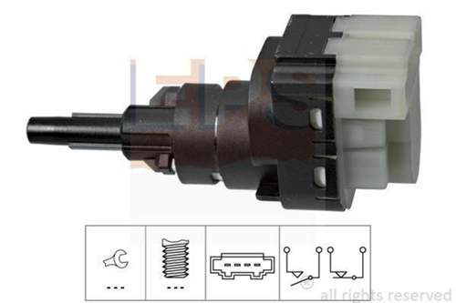

Der Wechsel des Bremslichtschalters wächst sich aus. Ich habe jetzt einen FEBI probiert: reagierte viel zu spät und ließ sich nicht arretieren (Amazon-retour). Danach original VAG 1K2 945 511 RDW. So der Hersteller, nach Herstellerangaben montiert (45Grad nach rechts drehen bis verrastet).Ergebnis : Keine Bremslichter mehr. Jetzt auf Teilegarantie einen neuen Bremslichtschalter geordert - morgen montieren (und jedes Mal Lenksäule,Lenkstockhebel, Lenkrad,Airbag,Verkabelung, Verkleidungen rein/raus). Zum verzweifeln - mache ich bei der Montage etwas falsch??? Habt ihr schon einmal getauscht, wenn ja : Gebt mir Tips. Bitte, Bitte, Bitte!!

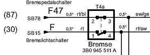

Hi Torsten,
ich habe zwar eine andere Bauteilenummer, die sollten aber baugleich sein. Im eingebauten Zustand mit VCDS den Schalter testen: Adresse 3 Kanal 2
Als Gegenprobe den ausgebauten Schalter durchmessen (zwei Kontakte, ein Öffner ein Schließer). Mich macht die Niveau-Fehlermeldung stutzig, die hat mit dem Bremslichtschalter nichts zu tun. Die gemeinsame Ursache liegt wohl woanders. Schon mal die Batterie getestet? Oder zumindest nach dem Umbau die beiden Sicherungen SB15 und SB78?
LG Günther

@ Günther: die Fehler kamen alle vom Bremslichtschalter - unplausibles Signal war im Bremsensteuergerät hinterlegt der Rest immer wieder in der Niveauregulierung. Die Sicherungen sind heile und sauber. Der ausgebaute Schalter kann nicht durchgemessen werden, da das Rausdrehen ihn "entschärft" , das geht nur im eingebauten Zustand: verriegeln=entschärfen, habe ich aber mit einem alten 4-Poligen Stecker gemessen. Die Teilenummer hat sich geschätz tausend Mal geändert. Daher nun 1K2945511 RDW alt war 3B0945511A verbaut. Jetzt nach der 3.Demontage/Montage des ganzen Geschlunzes ist endlich wieder Ruhe. (Fehler und Durst erfolgreich gelöscht ausgiebige Probefahrt daher Morgen).
