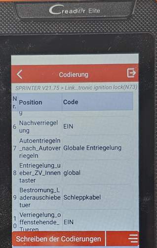

Ich habe gestern bei mir noch umgestellt, das wenn ich das Auto absperre - auch die offenen Türen zu sperren und sich das Auto, wenn man die noch offenen Türen schließt, selbstständig verriegelt und dies akustisch und optisch dann bestätigt.
Hat mich im Urlaub gestört,das wenn wir wo standen und nur die rechte schiebetür offen hatten ich die fahrerseitigen Türen immer händisch sperren musste. So ist alles zu, bis auf die offene. Nur aufpassen das man den Schlüssel mit hat.
@ElGazolino schrieb am 5. August 2024 um 09:59:13 Uhr:
Start Stop kann man doch nur dealtivieren /abschalten.
Korrekt. Es gibt keine Memory Funktion die sich nur durch codieren machen lässt.
@fullframe.at schrieb am 5. August 2024 um 12:28:05 Uhr:
Das nervt mich auch manchmal.
Wo zu finden?
Unter karosserie/ elektr Zündschloss glaube war das..... hab noch das Foto hier.
Punkt ganz unten zu sehen
1000344034
Danke 🙂
