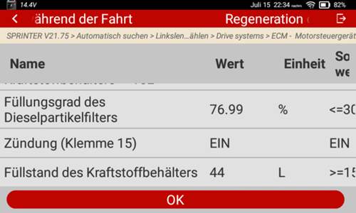

Kann mir jemand helfen bzgl. DPF Info. Irgendwie schaut das bei mir anders aus als bei Euch. Ich habe den Creader Elite 2.0, Sprinter v21.75.
Bei laufendem Motor über:
Drive Systems > ECM > Sonderfunktion > Dieselpartikelfilter > Regeneration des Dieselpartikelfilters während der Fahrt
bekomme ich den angehängten Screenshot. Da wird bei mir weniger und was anderes angezeigt, auch ist rechts der Bildschirm abgeschnitten.
Was mache ich falsch?
V250, Marco Polo, BJ 02/2018
Screenshot
