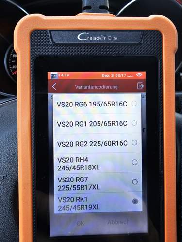

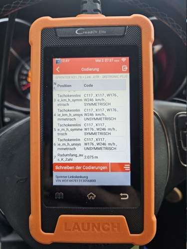

Hey @maaxx
Weisst du wie man die Reifengrösse und den Tacho anpassen kann?
Habe jetzt auch nochmal etwas im distronic plus bzgl tachokennlinie und radumfang gefunden. Dazu auch die Einstellung des Rades direkt im Motorsteuergerät.
Jedoch habe ich noch keine Auswirkungen auf den Tacho gefunden. Also wo man direkt die Reifengruppe ändern kann.
Hat da wer neue Infos?
Reifendirektwahl
Einstell distronic
RG1 RG2

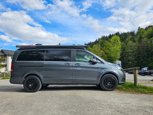

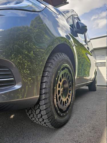

Wollte nur bescheid geben, mein Problem mit der Reifengrösse hat sich erledigt. Tacho läuft jetzt wieder so wie er soll - mit den grossen Rädern - undnzeigt nicht mehr zu wenig an.
Jedoch nicht mit einem Launch Gerät gelöst.
@fullframe.at schrieb am 3. Mai 2024 um 13:04:37 Uhr:
...sondern? mittels Radmutternschlüssel oder einem (vielleicht auf für andere) interessanten Gerät? 😉

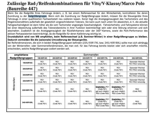

Dem offiziellen Weg beim Stern
Bei mir waren 245/45/18 montiert. In der RG1-Code R21. Wegen dem grösseren Reifen muss man den auf RG2-Code R22 beim freundlichen kodieren lassen (haben die 19" sonst).
Bei Fahrzeugen vor 10/15 gab es noch kein R21/22 da muss man R22 Codieren und die alte glaub RH4 raus. Dazu noch falls das Auto "Auto Parken" hat das Steuergerät dafür Codieren. Und bei der Distronic haben es es auch geflasht. Kenne da zum Glück wen. Haben uns da durch gewurschtelt.Gab da auch so interne Anweisungen.
Habe jetzt 235/55/18 AT drauf und wenn der Tacho 100 anzeigt dann fahre ich echte 98,7
Perfekt für mich.
Ich habe nachgeschaut und nur das gleiche gefunden wie du auch, nur Reifengröße, keine Reifengruppen.
Ob du Auswirkungen so direkt bemerkst, glaube ich nicht. Und wenn du irgendwelche Felgen eintragen willst, brauchst du eine Bestätigung von freundlichen, das es richtige Reifengruppe eingestellt ist.
In der Codierung des KI findet sich eine K-Zahl, die sich zwischen 1 und 4 einstellen lässt. Ausprobiert habe ich es aber nicht.
