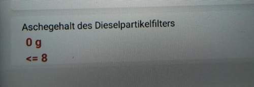

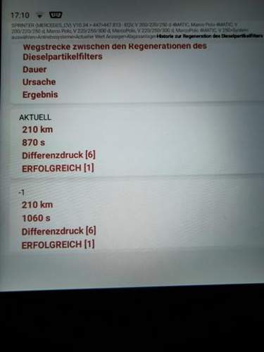

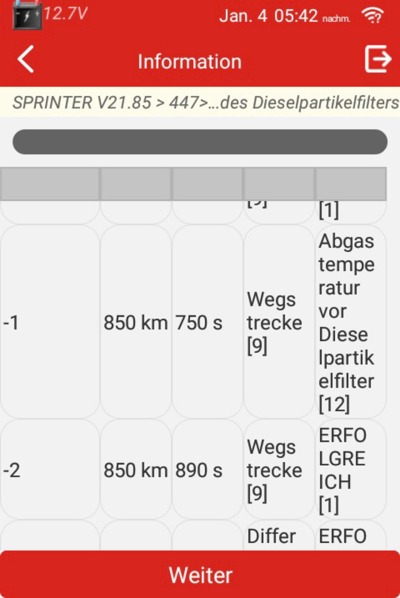

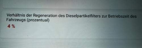

Hier noch drei Ausschnitte (ist zwar von einem Kingbolen, die Software ist aber die gleiche, wie ich mich überzeugen konnte)
Letzte 2 Einträge des Ringspeichers
Anteil Regeneration
Aschegehalt (5000km nach DPF Austausch)

Falls Du keinen extremen Kurzstreckenbetrieb hast, halte ich das für fragwürdig.
Welchen DPF hast Du eingebaut ? Hier scheint es doch erhebliche Unterschiede in der Qualität zu geben.

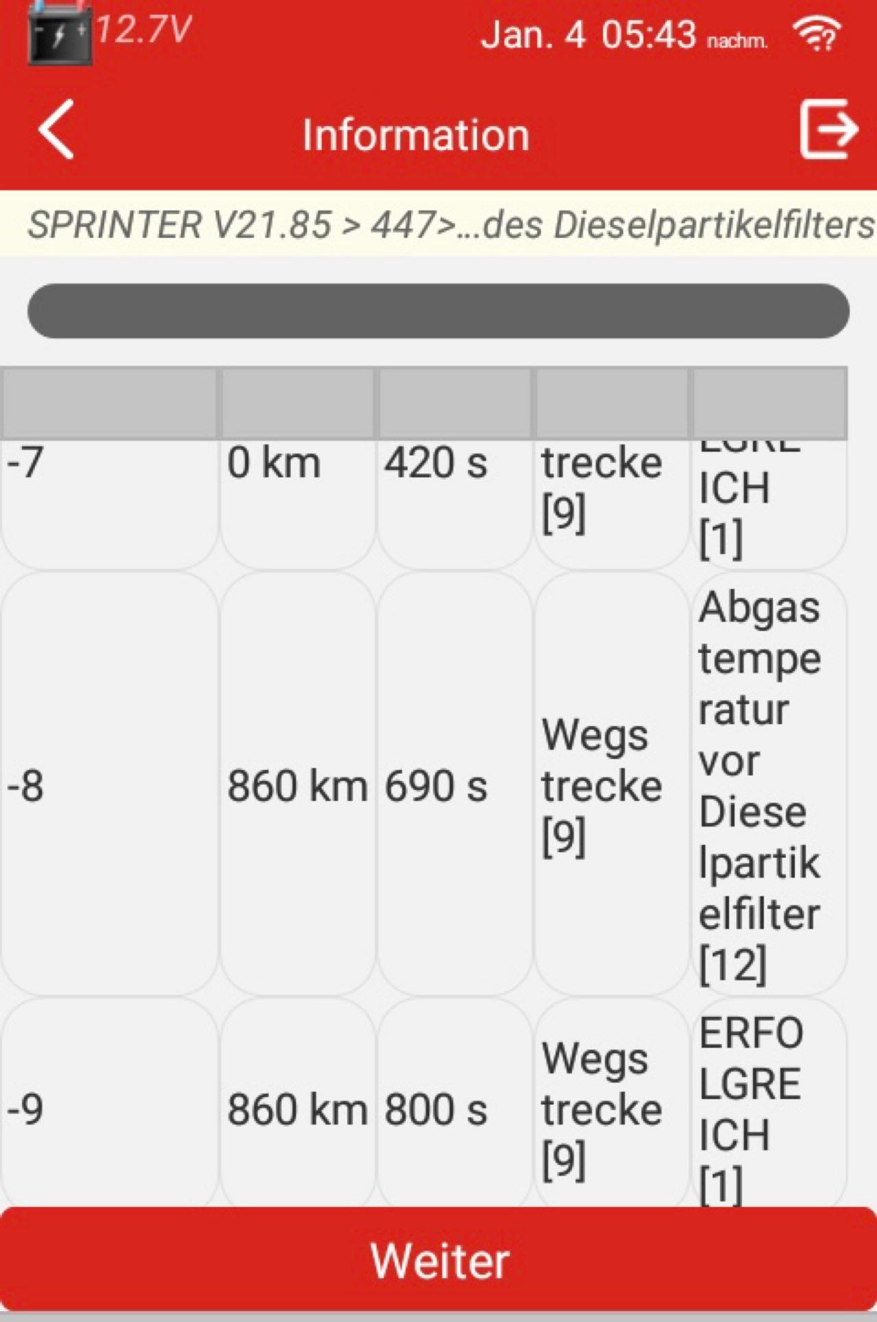

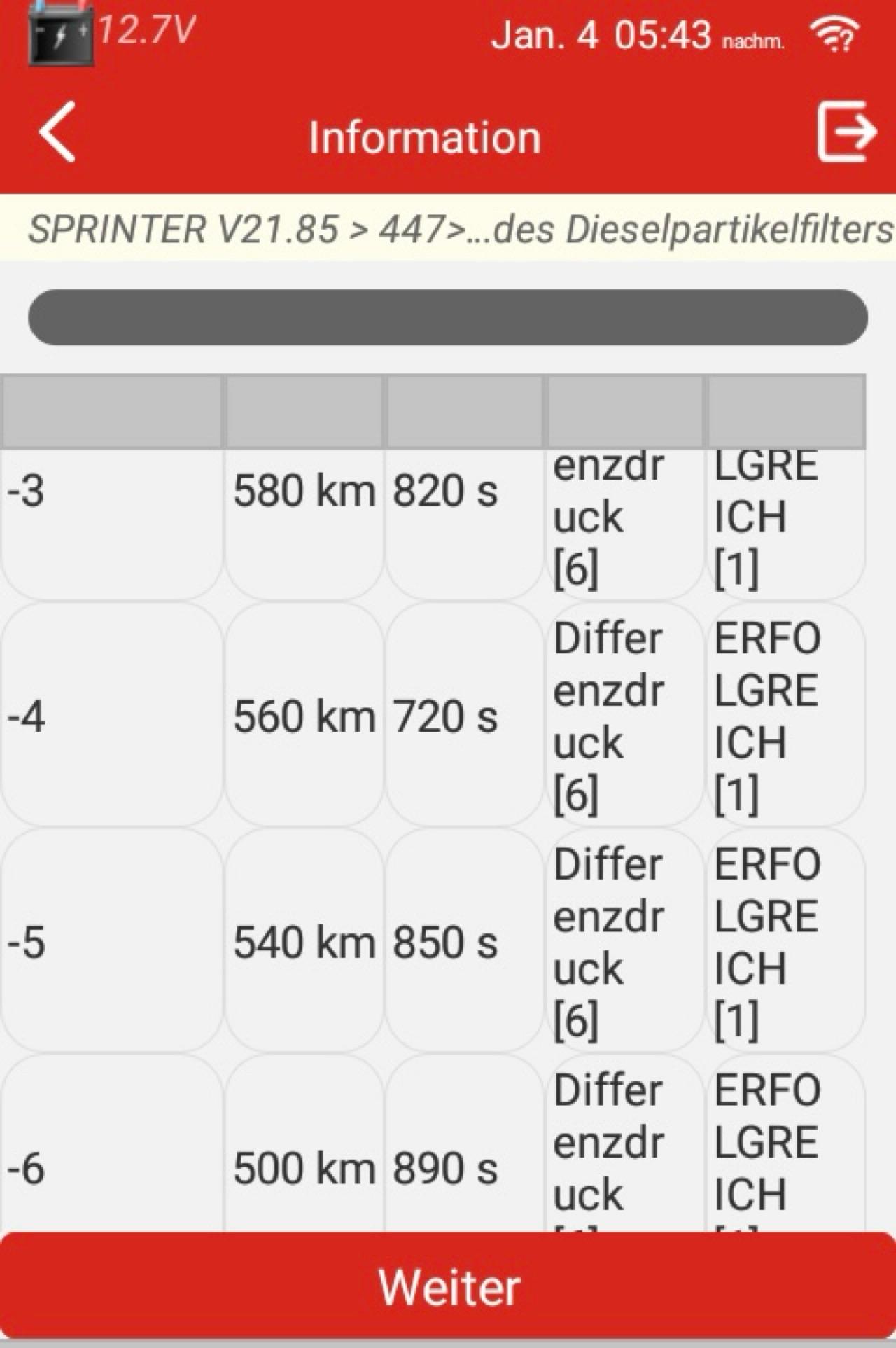

Falls original und kein extremer Kurzstreckenbetrieb, würde ich mal auf Fehlersuche gehen. Ich hänge Dir zum Vergleich mal ein paar Werte von mir an.
PS. Mir werden mit fast 240.000km 1,5g Asche (max = 8) angezeigt. Ich weiß ja nicht, ob ich das glauben soll…
Ganz interessant ist auch, dass die max. erreichbare Wegstrecke vor Einleiten einer Regeneration hier mit 850km beziffert ist, in den Grundfunktionen des Launch (MSG, Sonderfunktion Partikelfilter) mit 1560km…. aber die 850 scheinen ja zu stimmen, weil die lt. Historie öfter mal der Auslöser waren.
Nachtrag:
Die Angaben zur Wegstrecke seit letzter Regeneration gibt bei mir den Gesamtkilometerstand des Autos wieder. Ich denke, das sind Übersetzungsfehler und es soll wohl die Laufstrecke des DPF darstellen.
Die Gesamtwegstrecke seit dem letzten Tausch des DPF wird hingegen mit 0 angezeigt. :-)
4% Regenerationszeit im Verhältnis zu normalem Fahrbetrieb erscheinen mir viel, wenn man das einfach mal überschlägt. Bei mir steht da 1% und ich gehe davon aus, dass es auf ganze Prozente gerundet ist.
.jpg
Danke vielmals. Das wollte ich einmal wissen. Denke auch, dass hier unverhältnismäßig oft regeneriert wird bei mir. Jetzt habe ich endlich einmal ein Vergleich. Woran es liegt, vermag ich indes gegenwärtig nicht zu sagen. Der Tauschfilter war nicht original, aber ein Qualitätsersatzteil eines Europäischen Herstellers (IMASAF Siliziumcarbid). Es gab ja schließlich fast nichts auf dem Markt, erst recht kein Originalteil. Ob das Problem schon vorher mit dem alten Filter bestand, weiß ich nicht mit Sicherheit. Ich meine einer der letzten Werte, die ich im Ringspeicher auslesen konnte bevor diese überschrieben wurden und ggf. vom alten Filter stammten, war bei knapp 480km.
Da ich den alten DPF mit 400tsd Partikeln aus der TÜV-Prüfung noch habe, bin ich am überlegen, den doch noch einmal wieder einzubauen um zu sehen ob es dann besser ist.
Denkanstoß, bevor Du was auseinanderbaust… ich weiß allerdings nicht, ob das möglich ist:
Trübung vor DPF messen könnte einen Anhaltswert geben, ob das Problem motorisch ist…
Der alte DPF ist möglicherweise auch nicht ganz aussagekräftig, weil er ja ordentlich Partikel durchlässt. Was war da nochmal der Grenzwert, 25.000 oder 250.000?
Nachtrag: kurz nachgeschaut, es sind 250.000
Dann wäre ein Vergleich mit dem alten DPF durchaus interessant.

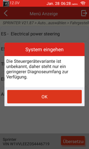

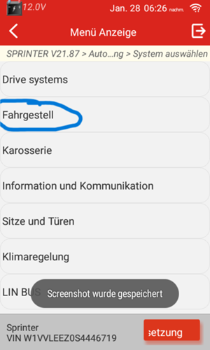

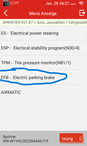

Hallo! Habe mir den LAUNCH Creader Elite 2.0 zugelegt. Für den Vito W447 MOPF II (ab Frühjahr 2024) scheint das Diagnosegerät das Steuergerät noch nicht in vollem Umfang zu "kennen". Wollte die Elektrische Parkbremse in den Wintermode schalten. Softwareversion 21.87.
Siehe beigefügte Bilder.
Vito W447 Launch 21.87
