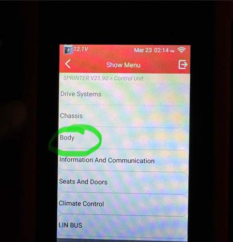

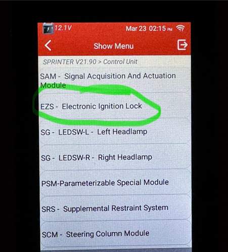

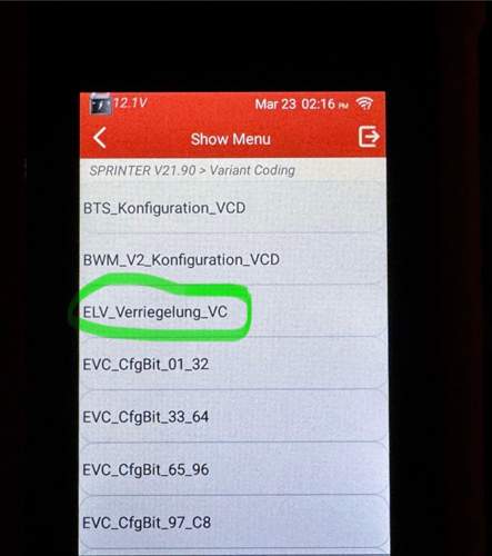

Mopf2 scheint andere Codierung zu haben. Hab mir den Creader Elite gekauft um die PKW-Logik beim Schliessen zu programmieren und der oben gezeigte Menüpunkt ist nicht vorhanden.
Habe ZV_Logic_VAN von JA auf NEIN gesetzt aber das einzige was passiert: die Türöffnung Heck und Seite per Schlüssel funktioniert nicht mehr, kein geändertes Schliessverhalten.
Wo ist das beim Mopf2 versteckt?

Mit dem Creader kann man beim Vormopf und Mopf1 codieren, ist allerdings etwas umständlicher als mit SD, aber es geht.
