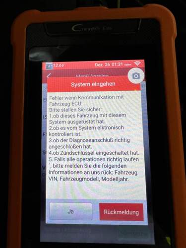

Nach Auswahl PTCU kommt bei mir eine Fehlermeldung.
Denke, nicht verbaut…?
Ansonsten komm ich anderweitig rein und kann auch ändern/codieren

@maaxx. schrieb am 27. Dezember 2023 um 19:59:21 Uhr:
Ich konnte durch einmal komplett Reset den Creader wieder zum Laufen bringen.
Mit der 21.75 hab ich wieder Verbindung zum Fahrzeug und kann lesen und codieren

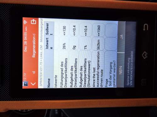

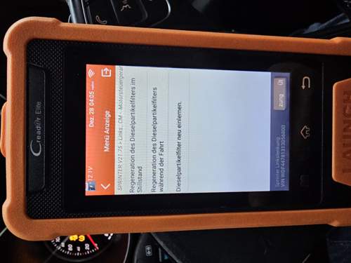

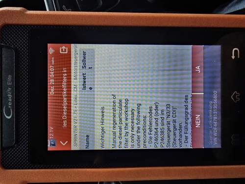

@Vallrad schrieb am 27. Dezember 2023 um 18:29:11 Uhr:
hat einer die Möglichkeit gefunden die DPF Regeneration manuell anzustoßen gefunden?
Ja die Möglichkeit gibt es.
Jedoch sollte man es laut Tester nur machen wenn der DPF schon Fehler bringt. Ist dort genau beschrieben. Siehe Fotos.
Sehe gerade die Bilder sind verdreht....ka wieso ...

@fullframe.at schrieb am 28. Dez. 2023 um 20:16:00 Uhr:
Sehr cool, danke Dir.

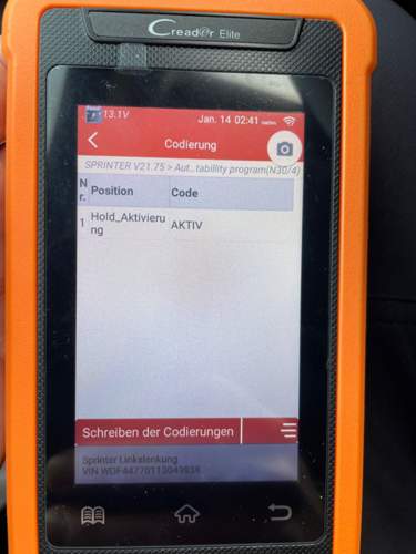

@Schorschi schrieb am 5. November 2023 um 19:22:56 Uhr:
Nochmal eine Frage zu den Möglichkeiten des Creader: Bei meinem V funktioniert die Autohold-Funktion nicht (durch kurzes starkes Antippen des Bremspedals, so dass das Fahrzeug an der Ampel stehen bleibt, ohne auf der Bremse stehen zu müssen). Kann man diese Funktion mit dem Creader akivieren, und wenn ja, dann wie?
Wenn das Auto per ACC zum Stehen gebracht wird, hält die Bremse zumindest auch im Stand....
Schon erfolgreich umgesetzt?
Heute zufällig entdeckt, jedoch ist mir der Unterschied der Funktionen nicht bekannt.
Bei mir funktioniert das auch nicht (2015)
Was das Auto aber auch ohne hill hold macht: es rollt bergauf nicht zurück.
Hi fullframe.at,
laut deiner Fotos wird der Füllgrad des DPF und die letzte Regeneration angezeigt.
Sind diese Werte korrekt und funktioniert das zuverlässig?
Viele Grüße Dan
Ich denke mal schon. Habe leider keine Möglichkeit das anders zu überprüfen.
