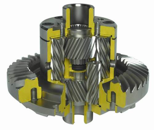

Bei einem Torsen-Diff ist das anders. Guckst Du einfach meine Avatar-Animation an. Du siehst dort, dass alle Räder schräg verzahnt sind. Es entstehen Achsialkräfte an den Rädern, die durch den grossen Schrägungswinkel zur Selbstemmung führen. Diese wird um so grösser, je mehr Drehmoment ich drauf gebe. Das Sperrmoment entspricht also einem prozentualen Anteil des Antriebsmomentes. Mal zum Einfacheren Verständnis: Wenn die Räder mit 45 Grad verzahnt wären, dann ist das Sperr-Moment genau so hoch, wie das Drehmoment an der Hinterachse. Die Beschreibung, die Du verlinkt hast, die stimmt meiner Meinung nach so nicht ganz, dass dort steht, dass Torsen Sperren nicht sperren würden. Es stimmt allerdings, dass sie nicht sperren, wenn ein Rad in der Luft hängt.
Quaife gibt leider keinen TBR (Torque Bias) an, aber im Regelfall ist der zwischen 2 und 3, was einer 50% Sperre entspricht. Wenn ich es richtig verstehe, dann entstehen 50% Scheinkräfte, die bei Kurvenfahrt sinnlos wirken und deswegen das Heck eher ausbrechen lassen, als ohne Sperre.
Cut-away-diff-3-59
