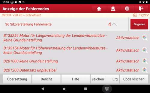

Das Gerät ist heute angekommen. Macht einen guten Eindruck. Was mich nur wundert, es ist eigentlich ein Lenovo Tablet auf dem ich dann die x431 App starte. Es arbeitet recht schnell. Bisschen schneller als das Topdon 900BT auf jeden Fall. Auch auf die Funktion "Sonderfunktionen/versteckte Funktionen freischalten" beim Skoda komme ich hiermit.
Da der Fahrersitz einen Fehler angezeigt hat hab ich versucht den neu zu kalibrieren. Das ging voll in die Hose. Jetzt kann ich keine Sitzpositionen mehr abspeichern. Da muß ich wohl nochmal ran.
@Limba schrieb am 26. Juli 2023 um 20:40:25 Uhr:

Themenstarteram 27. Juli 2023 um 7:18
Du hast natürlich grundsätzlich recht Heinz.
Ich hab eigentlich nur die Sitzendpunkte neu anfahren lassen. Es scheint, so hab ich gelesen, ein bekanntes Problem zu sein bei den el. Sitzen. Das Steuergerät ist wahrscheinlich falsch programmiert ab Werk.
Ich werde nun die Endpunkte per Hand normieren. Das sollte dann wieder klappen
Themenstarteram 27. Juli 2023 um 13:02
@Limba schrieb am 27. Juli 2023 um 09:18:17 Uhr:
Das hat auch nicht funktioniert. Es bleiben 4 Fehler und Sitzmemory funktioniert nicht mehr. Hab da nochmal mit VCDS versucht. Geht auch nicht
Fehler Fahrersitz
Also ich werde den X431 wohl zurück senden und vom Kauf zurücktreten.

Moin zusammen,
wenn an deinem Fahrzeug ein, bei Skoda bekanntes Problem mit dem Sitzspeicher, aufgetreten ist, dann sollte es eigentlich mit einem Softwareupdate bei Skoda behoben werden können - wirst im ungünstigen Fall sogar ein neues Steuergerät benötigen und das musst du mit Skoda abklären.
Dieses grundlegende Problem hast du vermutlich nicht verursacht und wirst du auch nicht mit deinem X-431 aus der Welt schaffen können.
Eventuell bist du beim Ansteuern der Positionen über gewisse Endpunkte hinausgefahren und hast somit die Memoryfunktion außer Kraft gesetzt.
Würde mir zumindest den Fehlercode B201200-unplausibler Datensatz erklären.
Wäre jetzt auch nur meine Idee und Vermutung dazu, weil ich mich mit Skoda nicht auskenne.
Beste Grüße
Heinz
Themenstarteram 28. Juli 2023 um 6:38
@hwd63, @BaggerHeinz
So 100 prozentig bin ich auch nicht überzeugt. Wie das Topdon, bricht auch das X431 Stellgliedtests einfach ab. Eventuell geht das auch zurück. Vielleicht liegt es auch an mir. Zu hohe Erwartungen und zu wenig Know How.
Die Rückgabe vom Topdon ist abgewickelt. Die haben mir, aus welchem Grund auch immer, 35% der Rückerstattungssumme abgezogen. Hab dann eBay eingeschaltet. Innerhalb von wenigen Stunden hatte ich dann den Rest.
Das mit dem Skoda nervt wirklich. Ich fahre mal in die Werkstatt und frage da nach.
Vor vielen Jahren wurde da mal das Sitzgestell getauscht. Der eine/erste Fehler ist wahrscheinlich davon. Nun hab ich halt 4 und die Memoryfunktion ist außer Betrieb.
Der Bekannte von mir, der mit Vcds mal schauen wollte, war unter Zeitdruck und kennt sich damit scheinbar auch nicht so gut aus. Von daher hab ich noch Hoffnung. Ist nur Schade um die vielen Stunden die man mit so einem Mist vergeudet
