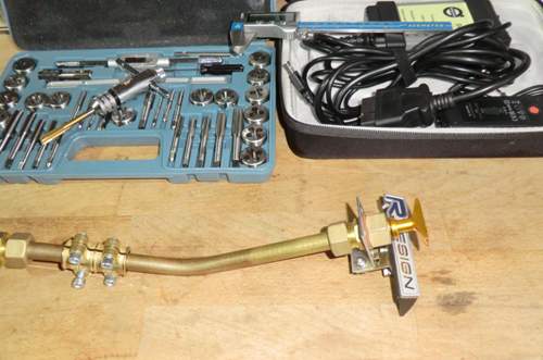

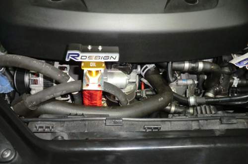

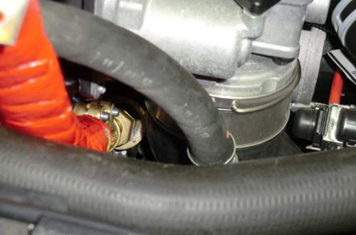

Bei mir dauert, beim Ölwechsel – egal ob bei Baumaschinen in der Firma oder bei meinen Fahrzeugen zu Hause  -, Altöl ablassen auch keine 2 Minuten, sondern durchaus auch einmal 20–30 Minuten, weil für mich jeder alte Tropfen zählt, den ich herausbekommen kann und zudem den Ölfilter in seine Bestandsteile zerlege, um diesen nach eventuellen Partikeln zu durchsuchen, die dort eigentlich nicht hingehören.
Und ja, dennoch kann ich eure Kritik nachvollziehen. Sofern ein Bedienungsfehler ausgeschlossen werden kann, ein erworbenes Gerät seine eigenen gestellten Erwartungen nicht erfüllt, dann sollte man sich davon trennen und weiter suchen, bis man eins findet, welches zu den Bedürfnissen passt.
Zuverlässigkeit steht auch bei mir hoch im Kurs. Auch ich traue nicht allem neumodischem, elektronischem Schnickschnack und hege an gewissen Bauteilen berechtigte Zweifel.
Der Ölstandsensor in einer Ölwanne bspw. gehört für mich in eine solche Kategorie.
„Elektronische Ölstandkontrolle“, ein Unding an Ingenieursleistung der Automobilhersteller, galt in meinen Gedankengängen zeitweilig als Unwort des Jahres.
Einen traditionellen Ölmessstab gegen ein Elektronikbauteil zu ersetzen. Völlig unakzeptabel für mich, keine Motorhaube öffnen, keinen Ölmessstab ziehen zu dürfen, um den Stand, die Ölqualität augenscheinlich zu begutachten und auch riechen zu können – dann fehlt mir etwas.
Hatte lange im Netz nach einem passenden Messstab mit Aufnahme zu meinem Motor recherchiert, gab es nirgendwo im Zubehörhandel nachträglich zu erwerben.
Und wenn ich etwas nicht im Handel erwerben kann, dann baue ich mir halt ein solches Teil selbst.
Am Motor selbst fand ich einen Rohrstutzen, der mit einem Blindstopfen versehen war und scheinbar eine Ölabsaugvorrichtung für Werkstattbesuche darstellen sollte.
Auch so ein Unding – Altöl im Rekordtempo absaugen, zwecks Profitmaximierung – typisch Konzernphilosophie.
Als Basis für ein solches Bauteil diente Material, was mir aus meinem Ersatzteile-Regalbestand zur Verfügung stand und/oder noch besorgen konnte – in diesem Fall wurde kurzerhand eine Druckluftkupplung zweckentfremdet.
Zum Abschluss den nachträglichen Einbau mit der elektronischen Einheit kalibriert und fertig.
Anbei und für den, der sich dafür interessiert, sind weiter unten ein paar Bilder dazu.
