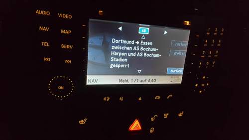

genau da muß ich wieder einschreiten...
mein S211 E280CDI ist EZ: 19.08.2008
und hat das Comand NTG 1 verbaut ab Werk!
Erstzulassung ist eben NICHT gleich Baujahr!
Zulassung
Comand NTG1

Das ist richtig. Man sollte schon wissen, welche Headunit man verbaut hat.
Hier ging es im Eingangsthread um ein NTG 1. Daher habe ich natürlich auch die HFP-Cradle in meiner Zusammenfassung erwähnt, denn an einem NTG 1 kann man direkt kein Handy per BT anbinden.
