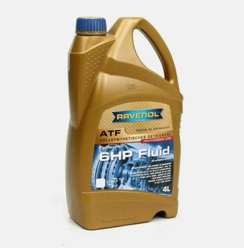

Muss es das ZF Öl sein?
Viele Getriebe Spezialisten nutzen das Ravenol 6hp Fluid
dankesehr
@tikkosa schrieb am 7. Februar 2022 um 17:47:11 Uhr:
Hab es bei mir auch drin.
Seit 40.000Km.
Bis jetzt alles bestens.
Das 6HP Fluid von Ravenol funktioniert einwandfrei.
Für eine ordentliche Spülung kannst du etwas 12-15 Liter einplanen.

So, ich habe jetzt jemanden gefunden der mir eine Ölspülung macht.
Die Materialien besorge ich, er macht die Arbeit.
Er spricht, dass es bis zu 20 Liter Öl werden können, welche man zur Spülung benötigt.
Mir ist bewusst, dass es hier im Forum Leute gibt die das mit 15-18 Litern machen... aber was solls - sicher ist sicher.
Nun möchte ich das Set mit Dichtung und Schrauben dazukaufen, das gibts allerdings nur mit 7 Litern Öl dazu, das bringt meine Rechnung durcheinander.
Ich möchte 20 Liter Ravenol 6HP Fluid und das Set ohne Öl kaufen, da Ravenol einen 20Liter Kanister bereitstellt.
Kennt jemand die anderen benötigten Teile (Nummern) ?
Oder wie würdet ihr vorgehen?
Das ZF gibts ja nur in 1 Liter Behältern... und da zahlt man sich dumm und dämlich.
