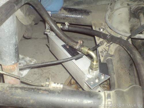

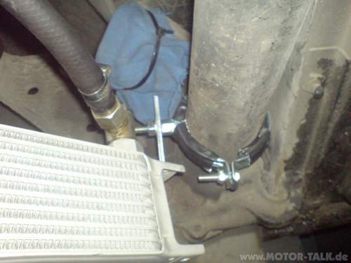

So, folgendermaßen hab ich jetzt den Kühler befestigt. Keine Sorge es sieht auf den Bilder aus, als hinge er ziemlich tief, tut er aber nicht. Niedrigster Punkt sind 22 cm überm Boden. Er hängt von der Höhe er weit über der unteren Stoßdämpferaufnahme. Ich find so hängt er eigentlich ganz gut, ist stabil, hängt im Wind und solang ich net durch übelstes Wurzelgelände fahr bleibt da auch nix hängen ;-) Ich hoffe vor Donnerstag kommt meine Druckplatte noch, ich hab nun fast alles wieder soweit zusammen, dass nur noch DAS fehlt. Grüßle

klar, das wird schon so gehen...
ich weiss, is blöd wenn man was bastelt und dann motzt einer...:-)
ich denke, das problem wird nicht sein, dass du dir den kühler am gestrüpp kaputt machst sonder, das da bei der fahrt ein steinchen, das z.b. vom rad aufgewirbelt wird reinfliegt, und dann ists essig!
ich würde da echt den üblichen verbauort auf dem achsrohr nach oben empfehlen, da isser besser geschützr und bekommt immernoch genug luft.
gruß jan
Hi Jan 🙂 ja da hast du Recht ^^ vor allem wenn man das Teil eeewig gedreht und gewendet hat und dann ne Position gefunden hat.... Auf dem Achsrohr geht leider nicht, weil die Länge des Kühlers da überhaupt nicht hinpasst... Ich machs anders, ich hab so ganz feines Edelstahlgitter, das mach ich einfach 2 cm davor hin dann kommt da kein stein mehr hin oder durch und der Luftdurchsatz bleibt so gut wie gleich. Danke für den Tipp, an so rumfliegende Steine hab ich echt nicht dacht:P

Das Schutzgitter für den Ölkühler sitzt jetzt auch bombenfest, hab erstmal nur die Vorderseite abgeschottet, ich denk von den Hinterrädern wird da kaum was hinspicken, das seh ich dann.

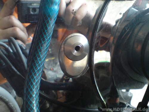

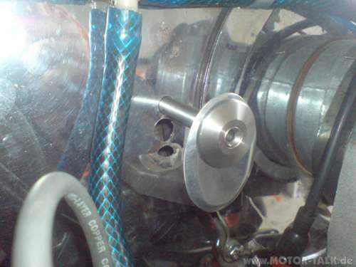

Blende für die unschönen Löcher

Pfiffig gelöst find ich die sache mit den Löchern im Gebläsekast.🙂

...ein bischen öl uhd heiße dämpfe hält der gartenschlauch schon aus, aber das schlimme am gartenschlauch ist, dass er nach gartenschlauch aussieht buaahhhh :-)
Hi, das sieht nich nur aus wie Gartenschlauch das ist auch einer 😁 war noch vom Vorbesitzer montiert, aber ich baue mir sowieso ne freie Entlüftung mit nem Alurohr und Filter. Falls das Probleme beim TÜV macht kommt dafür halt wieder diese hin. Ich weiß sieht bescheiden aus^^

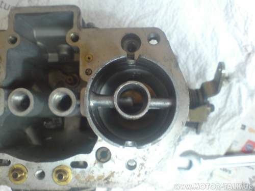

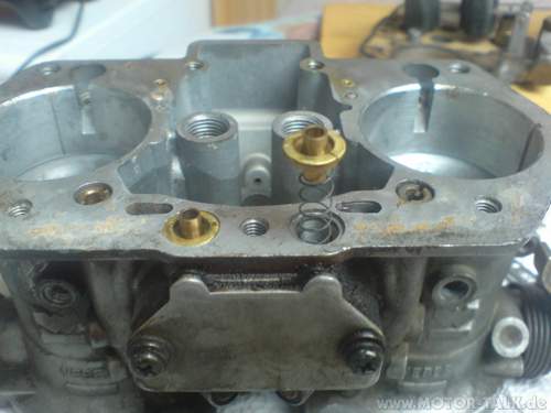

Bei mir hatten auch die Dichtungen im Vergaser selber falsche Durchmesser und wurden ganz miserabel zugeschnitten, ich hab mal zu meiner Vergaser"überholung" paar Bilder hochgeladen. Ich habe auch angefangen mit Venturitrichter polieren, hab es aber dann wieder gelassen weil ich überall gelesen hab, dass man alles im Ansaugbereich möglichst nicht polieren soll wegen Tröpfchenbildung und so weiter, es würde das Gemisch nicht gut "verwirbeln". Sagt mir jetzt bitte, dass das stimmt, sonst nervts mich nämlich, dass ich nicht weiterpoliert hab 😁.
Was ich noch gemacht hab ist mit ner Feile alle Gusskanten am Zerstäuber entfernt, das sah ja übel aus, jetzt ist alles schön glatt. Ich hab gelesen man poliert mittlerweile nur noch die Auslasskanäle weils am Einlass nichts bringt, wenn hier jetzt paar leute schreiben das stimmt nicht, muss ich wohl beim nächsten Abbau der Vergaser nochmal ran ^^.
So nun die Bilder von meinen Vergasern.

Irgendwie hab ich das Gefühl das du meinen Blog gelesen hast vor während und nach deiner Vergaserüberarbeitung.😁
Das freut mich !
Saugrohr anpassen geht ganz einfach.  Neue kaufen.
Oder 48er Vergaser auf deine schrauben und dann die Rohre aufweiten.
