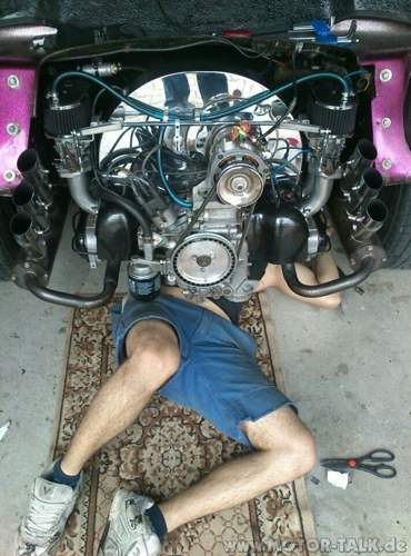

Soooo ich geb dann mal Feedback 🙂 und zwar n sehr positives. Motor hab ich meit nem Kumpel eingepflanzt, alle Käbelchen schön verlegt und Ölkühler natürlich angeschlossen. Dann haben wir Kupplungsspiel eingestellt, hat jetzt ca 3 cm (bissl straffer mach ichs noch)
dann hab ich die Kupplung gedrückt mit 1. Gang drin, mein Kumpel hat dann immer versucht zu schieben und der Punkt wo sie sauber trennte ist ca 5 cm oder so vor meinem Anschlag an der Karosse, wenn nicht sogar 6 cm. Es lag also schlussendlich dran, dass meine alte Kupplung viel mehr weg brauchte als meine jetzige und ich somit durch falsches Kupplungsspiel und KEINEN ANSCHLAG hinten mein Ausrücklager viel zu weit drücken können hab.
Ich hab jetzt provisorisch zum testen hinten n Kantholz mit paar aluplatten hingetaped und bin gefahren. Alles super. Schalten geht top, sie trennt sauber, und durch das Spiel am Pedal kann ich jetzt auch sicher sein dass das lager nicht anliegt.
Ich werde den Klotz jetzt noch ausmessen und mir im geschäft n Blech U Profil kanten das ich dann mit Doppelklebeband unten hinmach.
Motor lief übrigens super gut an. der Vollgasanschlag passt auch perfekt hinten, s einzige was ich noch brauch sind stärkere Federn, die mir meine Drosselklappenhebel wieder zurückziehen.

So hast du deinen motor reingehoben bekommen? Respekt!

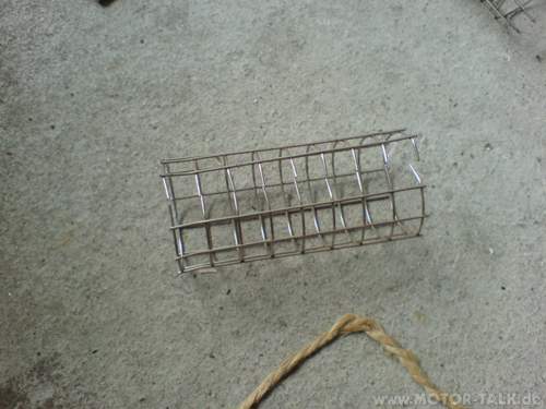

Sag mal, hast du die wolle da einfach nur reingestopft? Must du ein bisschen aufpassen! Zu hoher staudruck kann die AL Ventike recht massiv überhitzen lassen. Würd ich so echt nur fürn tüv machen
Ja ich hab den Motor so mit meinem Bierbauch hochgedrückt und dann festgeschraubt 🙂 ne das war bissl doof, rausmachen war kein ding, aber irgendwie hätt ich ihn allein nicht reinbekommen, weil auf einmal die höhe des Wagens nicht mehr gestimmt hat, wenn man den hochnimmt verändert sich bei pendelachse ja extrem der sturz, drum hat das nimmer passt aber egal 🙂
Das mit der Wolle da hab ich mit edelstahlgitter gemacht und wolle drum herum gestopft, ich hab mal 2 bilder angehängt.
Normal müsste sich so der druck denk ich mal net groß verändert haben.

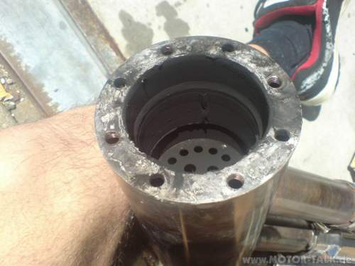

Noch was anderes, meine Getriebeglocke ist ja innen irgendwie ausgefräßt, hätt ich diese ausfräsungen nicht dann würd auch mein schwungrad nicht reinpassen. Könnt euch ja mal das bild nomml anschauen. Ist nicht serie so oder ?

Ob es nun wirklich nicht gegangen wäre wenn die Glocke nicht schon ausgeschliffen wäre...hmm, ich glaup datt sieht nur so aus.
