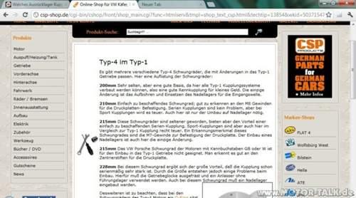

Bei CSP unter Techtipps porsche 914 eingeben, dann das 4. ergebnis falls es jemand interessiert
Ich hab keine Zentrierstifte für die Druckplatte aufm Schwungrad was auch imemr das sein soll
jo, hab auch keine Ahnung, warum die links nicht passen. Deshalb habe ich mal ein bild von der Internetseite gemacht, auf der steht, das das Schwungrad vom W motor nicht ins Typ 1 Getriebe passt
s. Bild
Was das mit den "Zentrierstiften" auf sich hat, weiss ich allerdings auch nicht.
Ich hoffe nur mal das der Grund dafür nicht ist, dass der 914 ja ein völlig anderes Getriebe hatte, es war ja "andersrum" eingebaut, als Mittelmotor und das deshalb der 914er Motor mit dem 914er Schwungrad so überhauptnicht ins Typ1 Getriebe passt.
Das währe dann z.B. eine mögliche Erklährung für deine 14mm Differenz und all deine Probleme...
Csp-seite

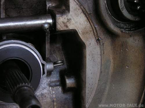

Ich hab nochmal n Bild hochgeladen. Diese Ausfräsung hier in der getriebeglocke die war schon da als ich den alten motor ausgebaut hab ich glaub da war mal n anderer motor drin ! Es scheint so als wäre das ne anpassung für die Druckscheibe mit Lamellenfeder wie ich hab. Ich weiß zumindest dass wenn ich meine alte Druckscheibe bei eingebautem lager in die Glocke halte, dann hat der Ring keinen großen abstand zum lager, also nix da mit 14 mm oder sowas. Meine gekürzten klammern hab ich nicht verwenden können, waren nicht straff genug hab jetz die neuen benutzt aber darf kein problem sein.
Ich kenn mich zwar damit nicht aus aber ich glaube wenn es heißt das schwungrad passt nicht dann meint man damit dass es nicht in die Glocke passt, platztechnisch, hier hab ich aber keine probleme er lief ja schon die ganze zeit und es gibt auch keine schleifspuren im inneren der glocke. Ich glaub einfach wir haben die Kupplung so stark angezogen dass sie viel weiter trennte als es eig nötig war, somit sind die klammern an die drehende kante gekommen, das lager ist evtl noch leicht verkantet dadurch und zack, kaputt.

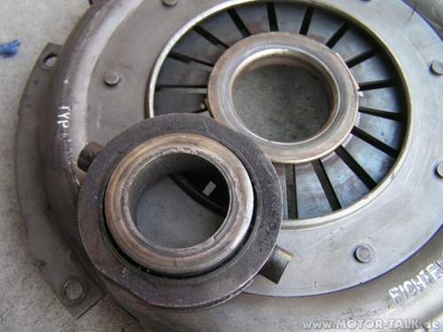

hab übrigens noch n bild vom alten ausrücklager gefunden, hier sieht man schön den unterschied zum neuen

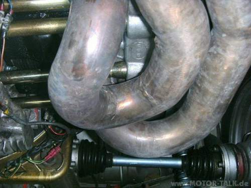

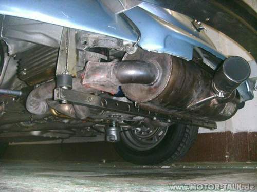

Das ist ein selfmade in V4A. Mehr Durchlass bei schöner Geräuschkulisse geht nicht.
Alles noch mit 2,5er Nirostaelektrode 1992 geschweisst.
