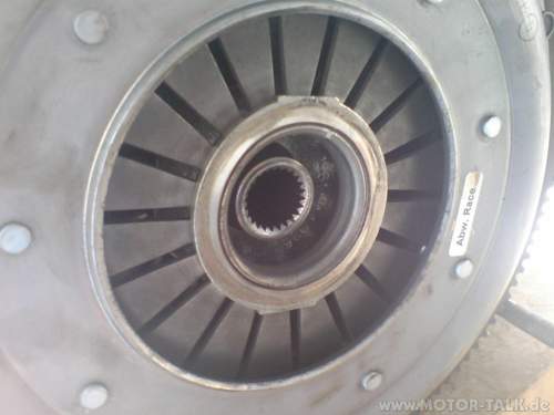

Hi, ich habe ja bereits in nem anderen Thread geschreiben, dass seit gestern etwas mit meiner Kupplung nicht stimmt. Hab heut mittag zum ersten mal allein "stolz" ^^ den Motor ausgebaut um das alles zu überprüfen. Ich habe leider keine Ahnung, was der Unterschied zwischen geführt und ungeführt ist, weil bei allen shops das gleiche Bild angezeigt wird. Druckscheibe habe ich eine 215 mm von Sachs. Ich habe das Gefühl, dass ich beim damaligen Motorumbau etwas nicht beachtet habe, das bisherige Ausrücklager kommt mir auch irgendwie zu klein vor für die Druckplatte. Jedenfalls trennt meine Kupplung seit gestern nicht mehr. Habe alles angeschaut, aber finde den Fehler nicht :(
PS: Das Foto vom Gehäuse ist nachm ersten Motorausbau letzten Jahres gewesen. Ist jetzt natürlich alles blitzeblank geputzt ^^

Also es war wieder genau das selbe. es gab in ner Kurve ein knacken ausm Motorraum, Kupplung trennt nicht mehr, ich bekomm kein gang rein und kein gang raus. Hier mal die Fakten :
Ausrücklager hat axial noch mehr spiel bekommen (hatte es neu schon ein bisschen) knirscht aber noch nicht.
Klammern sind komplett heil geblieben
Lager sieht schonwieder eingelaufen aus.
Es lief eindeutig außermittig, wie man an den Spuren auf der Druckplatte sehen kann.
Kupplungsspiel betrug 2 cm, somit lag das Ausrücklager NICHT an wenn man nicht kuppelte.
Den Anschlag hab ich dank Janpeterstahl schon bedacht, wurde provisorisch mit einem Holzklotz gemacht, Kupplung war so eingestellt mit 2 cm Spiel, und man konnte sie gerade so weit drücken dass man sauber schalten konnte. Das zu weite drücken war somit behoben.
Ich hab echt gedacht das Problem wäre gelöst...
Die Ausrückhebel, die das Lager halten, waren leicht außermittig, die hab ich jetzt ein bisschen seitlich nachgebogen, sodass das lager ganz sicher mittig sitzt (vom seitlichen her). Auf jeden Fall lief es außermittig, der Ring bei der Druckplatte sitzt nun wieder schief, GENAU DAS SELBE wie damals, und somit ist schonwieder die Druckplatte gerissen, da bin ich mir 100 % sicher. Ich wollte heute nach Ingolstadt, Jan besuchen hier ausm Forum, 140 km null problemo, dann bei einer Ausfahrt zack peng und es war am Arsch :(

Was sind denn da für eigenartige Kratzer entstanden ?
Sieht aus wie bei einem Exenterschleifer,somit in der Tat ein Bauteil das aussermittig sitz.
Kann ev dein Ausrückhebel axial wandern?
Oder drückt der Hebel das Lager zu weit nach oben über die mitte der Druckplatte hinaus?
Das würde aber bedeuten das deine Druckplatte zu weit weg ist von dem Ausrücklager.Sozusagen der Abstand der Teile zu groß ist wenn der Motor am Getriebe angeflanscht ist.

Wenn ich mit "Gewalt" an der Ausrückwelle hin und her ziehe hat diese vielleicht 1 mm Spiel. Mehr auf keinen Fall. Dass das Lager außermittig gedrückt wird in Bezug auf oben und unten war ja damals schon die Idee von einigen hier. aber wenn ich am pedal 2 cm spiel hab (was hinten nicht viel weg ist) und das lager im jetzigen zustand schon ziemlich genau mittig sitzt, dann glaub ich nicht dass das so krass außermittig drückt. Kannes vielleicht sein, dass die Federlamellen der Druckscheibe zu stark für meine Ausrückwelle sind ? Dass es diese irgendwie verbiegt und ich da eine verstärkte brauch (was es ja glaub ich gibt) Was meint ihr zu dieser Idee ?
In welchem Winkel steht den der Ausrückhebel aussen am Getriebe ?
Der sollte m.e. bei nicht getretener Kupplung etwas, in Fahrtrichtung gesehen ,etwas hinter dem Dreh/Lagerpunkt im Getriebe sein und dann bei getretenem Pedal auf oder etwas vor (Fahrtrichtung nach vorne) dem Drehpunkt stehen.
Steht der Hebel schon vor dem Drehpunkt und muß dann noch ausrücken wandert das Lager garantiert zu weit nach oben.

Ich habe gerade geschaut mit nem kumpel. Das Lager bzw die Hebel stehen senkrecht bei nicht getretener kupplung. Das Lager wandert vom Ruhezustand bis zum Trennen der Kupplung ziemlich exakt 13 mm aus. Ich hatte auch schon den Gedanken, dass man mehr Spiel einstellt und somit die Hebel wie du sagst im ruhezustand nach vorne stehen. Das Problem jedoch ist, dass ich das Lager soweit drücken MUSS, um ein Trennen der Kupplung zu erreichen. Das einzige, was jetzt was bringen würde ist, entweder mein Lager zu verbreitern, oder den Ring der Druckplatte zu verbreitern, sodass das Lager zum Trennen der Kupplung nicht so weit ausrücken muss. Wir haben auch schon eine super gute idee ausgetüftelt, aber jetzt schau ich erstmal, ob ic heine neue Platte bekomm.

Vergiss die Hülse.
Wie soll denn die Hülse das Ausrücklager zentrieren?
Bei den Kräften die dort auftreten + solche Kratzer verursachen kann die Hülse nicht lange Stand halten! Die reißt dir aus!
Das axiale Spiel des neuen Lagers ist i.O. Es ist ja ein Drucklager.
Original geschrieben von AHS IMP 1
Das hat nichts mit der Reibfläche zu tun, + es ist auch Sch.. - egal ob's mit ein geführtes oder ungeführtes Ausrücklager ist.
Ob es ein Typ4 oder Käfermotor handelt ist auch sowasvonegal!
Deine Geometrie vom Ausrücklager zur Druckplatte stimmt nicht!
Beim Zurechtbasteln kannst du entweder
- das Ausrücklager am Hebel was zwischenbasteln, um es näher an die Kupplung bringen.
- zwischen Ausrücklager + Druckplattenanlaufring was zwischenbasteln
- Der Druckplatte durch unterlegen an der Schwungscheibe weniger Druck zu geben. Dadurch zieht sich deine Druckplatte mit dem Anlaufring nicht so tief zurück.
