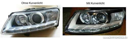

Ob in Deinem A6, Facelift Scheinwerfer mit oder ohne Kurvenlicht verbaut sind kannst Du ganz leicht erkennen.
Im Anhang habe ich beide Scheinwerfer nebeneinander gestellt.
Der Scheinwerfer mit Kurvenlicht hat in dem inneren Reflektor einen kleinen Spiegel der für das Abbiegelicht beim blinken im Facelift Modell genutzt wird und nicht für die Lichthupe, siehe auch Scheinwerfer ohne Kurvenlicht!
Bei dem Scheinwerfer ohne Kurvenlicht ist dieser Spiegel nicht vorhanden und der innere auch größere Reflektor wird im Facelift Modell für die Lichthupe verwendet.

Ich werde heute mal nen foto von meinem rechten machen. Sollte ich es per vcds zurückstellen lassen, dann müsste ich nochmal nachträglich die Höheneinstellung machen lassen nä?
Hier mein rechter Scheinwerfer
156895-545251692237809-248495126-n
FL ohne Kurvenlicht
Merkwürdig, woran könnte dann das Schielen liegen 🙁
