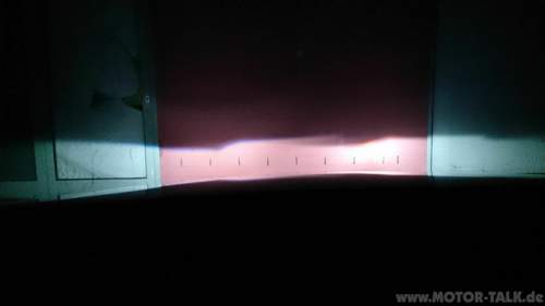

Merkwürdig, woran könnte dann das Schielen liegen 🙁
Gute Frage....
Kannst Du mal wenn es etwas dunkler ist ein Bild machen wenn er vor einer Wand steht ca 2m Abstand?
Original geschrieben von derSentinel
Gute Frage....
Jo werde das mal heut Abend versuchen.
Hier, eben gemacht.
Hoffe die sind aufschlussreich.
Dsc-0117
Dsc-0118
