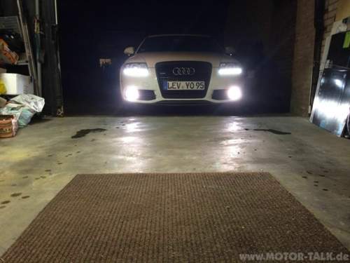

Ich bin kein Meister im Foto machen. Ich habe mein Bestes mit der Canon SX230HS gegeben...Ich hasse diese Kamera 😉
Img-1392
Img-1395

Anbei ein paar bilder von den hellweißen H11 Halogenlampen.
Img-6033
Img-6034
Img-6036

Die NSW sehen genauso aus, wie meine alten von Xenonlook Superwhite.
Die waren tatsächlich schon deutlich weißer als das originale Glühobst, haben aber immer noch diesen Gelbstich.
Da sind meine jetzigen Led deutlich weißer.
