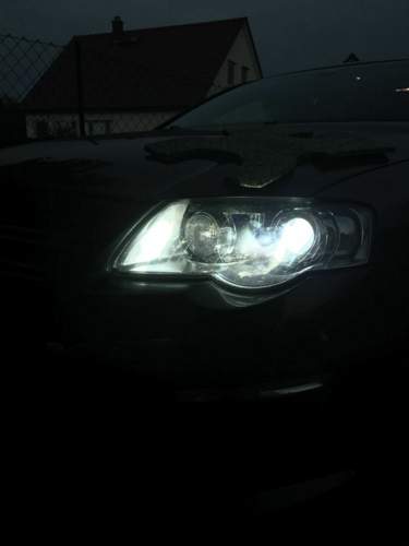

Hab mal den Scheinwerfer mit CBI, ca. 3h gelaufen, versucht zu fotografieren und den Farbton so angepasst, dass Realität und iPhone6 Display ca. die selbe Farbtemperatur anzeigen.
Auf dem Galaxy S5 entspricht das auch sehr der Realität...
Als Hobbyfotograf fühlt sich das etwas gepfuscht an, eigentlich müsste man die DSLR rausholen, mit Graukarte arbeiten, dann hätte man einen perfekten Weißabgleich. Aber was bringts wenn 99% sowieso keinen kalibrierten Bildschirm zu Hause hat..
Hab das Gefühl, dass sich das Licht in den paar Betriebsstunden schon etwas in Richtung blau verschoben hat. Irgendwer hat gesagt, dass braucht so 30h bis es seine endgültige Temperatur/Leuchtstärke erreicht hat. Da bin ich ja mal gespannt. Bisher ist es etwas kühler als bei den Anderen, aber noch weit weit weg von BMW, Daimler und Ford. Auf der Straße ist es eher weiß, leicht kaltweiß. Kann mir bisher gar nicht vorstellen, dass es Probleme bei Regen machen könnte. Will mich aber nicht zu weit aus dem Fenster lehnen, bin noch nicht bei Regen gefahren.

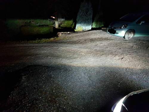

Hab seit dem Freitag die NBUs drin. Mir ist das mit den nassen Straßen doch wichtig, dass ich noch etwas sehen kann. Es war schon mit den funzelnden Xenons im Grenzbereich von blind. Das Fernlicht setzt auch auf die NB - bis jetzt war es bei meinen Fahrten noch nicht dunkel genug, aber auch in der Dämmerung konnte ich schon sehen, dass meinem Auto wieder ein Licht aufgegangen ist.
Die beiden Jungs, die die Brenner und Vorschaltgeräte getauscht haben, haben gute Arbeit geleistet, dass ich auf den Wechsel der Scheinwerfer an sich verzichtet habe, die ich stattdessen anderweitig unters Volk verteilen darf.
Falls jemanden mal die Lichtfarbe der NBU interessiert:
