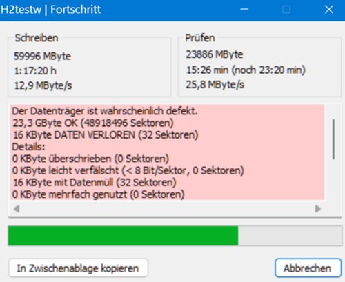

Nicht nur übertragen, du musst auch überprüfen ob diese dann lesbar sind. Alle.
@Valerie-OWL schrieb am 7. Februar 2025 um 14:30:15 Uhr:
Ich übertrage gerade 50 GB an MUSIK und wenn das nicht funktionieren sollte, gebe ich euch recht.
Abwarten.
V.
Teste es einfach mal mit dem Programm: H2testw
Meiner ist fehlgeschlagen.

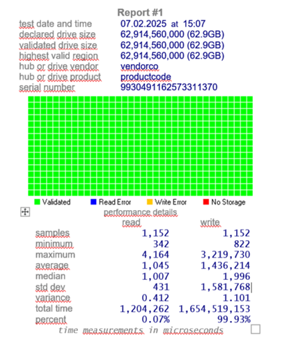

@AudiA3Lim
Lieber User,
danke für die hilfreiche und seriöse Auskunft. Ich lasse den Stick jetzt gerade überprüfen mit "ValiDrive" und bin jetzt selbst gespannt.
Das Ergebnis folgt.
V.
Und hier ist das Ergebnis und jetzt?
Hat jetzt noch jemand von euch eine Meinung? Ich bin kein IT-Experte.
V.

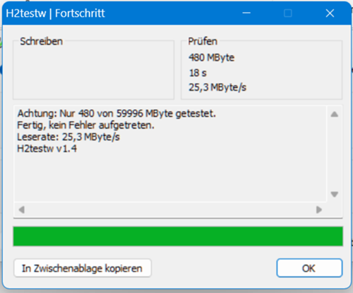

Ich kenne dieses Tool nicht. Wieso benutz du nicht das empfohlene h2testw?
@MichaelN schrieb am 7. Februar 2025 um 15:15:32 Uhr:
Habe ich gerade und siehe Bild - sagt mir aber immer noch nix.
V.
TEST
Kein Fehler aufgetreten ist doch eindeutig.
Allerdings hast du auch nur einen winzigen Bruchteil des sticks getestet. Auch dazu gibt es einen eindeutigen Hinweis.
Also nochmal mit dem kompletten Volumen

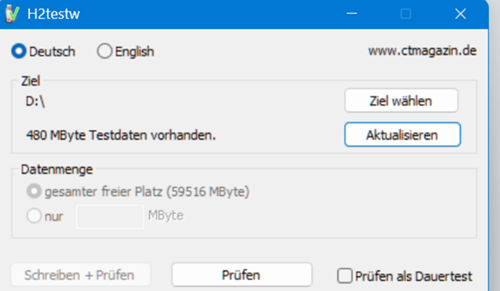

@MichaelN
Weil es als Option nicht anzuklicken ist...aber es werden zumindest einmal 59,5 angezeigt.
Und "VALIDRIVE" las ich...ist eigentlich über jeden Zweifel erhaben.
Also ich bin durch euch nur auf ggf. Betrug gestoßen und für mich ist das Neuland.
Offensichtlich habe ich Glück mit dem Stick gehabt und kaufte ihn auch immer wieder, weil er einfach macht, was er soll und zudem TOP aussieht.
Und die Ergebnisse - ValiDrive dauerte über eine Stunde - sind über jeden Zweifel erhaben.

"gesamter freier Platz" war nicht auswählbar?
Lösch mal die test daten und fang noch mal an
Und du musst natürlich "schreiben und prüfen" wählen

“Dir will sicher keiner etwas Böses oder dir etwas unterstellen. Sollte der Stick in Ordnung sein, freut es mich ja für dich. Aber der Stick hatte wahrscheinlich 480 MB an Dateien drauf. Vermutlich ist es einfacher, wenn du ihn noch einmal formatierst und dann den Test erneut startest. Eigentlich dauert der Test etwa 15 Minuten bei 64 GB, sofern die Geschwindigkeit halbwegs akzeptabel ist.”
@Fight3r @michaelN
SUPI - jetzt läuft es - musste formatieren und 1.000 Dank. Restanzeige 49 Minuten.
Ich werde dann heute Abend berichten und bin selbst gespannt. UND DANKE FÜR EURE HILFE.
