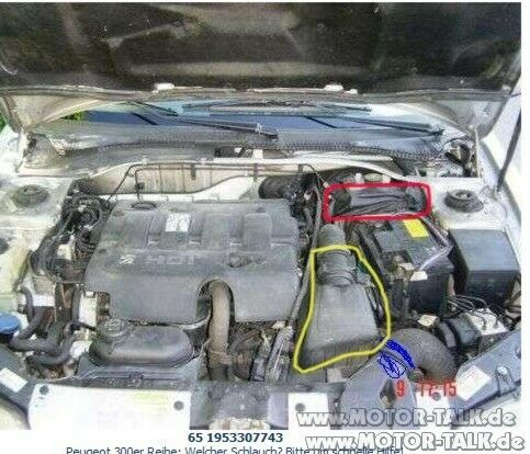

Hallo,hab da mal eine Frage:
Peugeot 306 HDI Bj 2000 kombi
Fahrerseite vor der Batterie ganz vorne dicker schlauch,ist kaputt und das ende hängt lose unten im Motorraum, (warscheinlich Marderbiss )kann ich da noch fahren und was kostet dieser habe keinen im Netz gefunden.
Mfg. Jasy

Hallo Chris ,hallo wolfgang,
Es wurde wie am Foto der blau markierte Schlauch Luftschlauch gewechselt,heute wurde vor dem Massenmesser der Turboschlauch ersetzt und Ja die gelbe Airbag lampe geht nach dem Start nicht aus,
vor dem ersten auswechseln des Luftschlauches fing der Wagen zu schaukeln an nur bei gasannahme,
mir kommt auch vor das daß Gaspedal nicht mehr so fein zu drücken ist aber das kommt mir so vor
Danke vorerst für all eure bemühungen, lg. Jasmin

PS: Auf jeden Fall das Plastikgehäuse mit dem Luftmassenmesser untersuchen lassen, wenn der irgendwo beschädigt ist, gibt es Chaos und evt. hat er ja auch noch den Kabelbaum bearbeitet.
Da ich die Preise beim Freundlichen kenne, denke ich leider schon, dass das teuer wird. Ich hoffe, Du kennst einen Kumpel, der von Autoelektrik Ahnung hat und auch ein bischen Sachverstand mitbringt, sonst wird die Angelegenheit noch zur Sparbüchse.
Also, erst mal den Luftmassenmesser untersuchen lassen, den Kabelbaum im Motorraum in Augenschein nehmen und auf blanke Drähte oder Unterbrechungen untersuchen lassen. Hast Du eine Grube zur Verfügung?
Die Unterbrechung des Drehzahlgebers vorne Links gibt eigentlich schon die Antwort auf das Ruckeln.
Hab mal Dein Motorbild markiert, das gelbe ist der Plastikkasten, in dem der Luftmassenmesser sitzen müßte, das rote Teil müßte das Steuergerät sein, wenn die Teile ähnlich wie beim Benziner eingebaut sind.

Hdi-jasy
Also, alle Fehler treten ja vorne links auf, und da solltest Du als allererstes suchen lassen.
Ok, muß mich da auch korrigieren, Luftmassenmesser liegt hinter dem Plastikkasten und Steuergerät sitzt auf der Beifahrerseite seitlich vom Motor.
LMM = Teil Nr. 19

Hallo . habe das alles mal schnell und kurz úberschlagen da mich Wolfgang darauf aufmerksam gemahct hatte.
Zum Foto : dabei handelt es sich eindeutig um einen Kopex-Schlauch welcher zum Luftfilterkasten geht , dieser hat keinerlei Einfluss auf die Werte des MAF !! Seine Aufgabe besteht lediglich darin den Motor mit KaltLuft zu versorgen , den Fahrtwind auszunutzen und den Ausaugbereich móglichst hoch zusetzten. Die MAF -Werte werden nur beeinflusst wenn sich ein Schlauch nach dem Luftmassenmesser lósst oder als defekt erweist. Man kann also ohne Problema auch ohne das abgebildete Ersatzteil fahren.
Fehlerspeicher : Code Wegfahrsprerre : leider sehr oft bei Citroen , Peugeot und Suzuki HDI im Speicher zufinden ! Kann man monatlich lóschen , dieser Eintrag kann zu einer Leistungsminderung des Motors fúhren. Hat allerdings nur mit der Schlússelerkennung am Zúndschluss zutun.
Drosselklappenschalter : flasche Fehlerinterpretation , hat der nicht verbaut.
Kupplungsschalter : befindet sich am Pedal , sind meisst sporadische Fehler ohne Auswirkungen .
Synchronisation Nockenwelle zu KW Signal unplausibel : dieser Fehler kann theoretisch schon ewig drin stehen , vieleicht vom letzten Zahnriemenwechsel. Sollte nach dem Lóschen nicht wieder ausftreten. Kann aber auch mit einem Wackler am PMS zutun haben .
Drehzahlgeber vorne links unterbrecher Unbekannter fehler bezieht sich aus das ABS
Zündkreis 1 Frontaibag Fahrerseite unterbrecher : fast immer ClockSpinn , der befindet sich unter dem Lenkrad und stellt die Verbindung zwischen Airbag und Lenksáule her. Die Lampe sollte dauerhaft leuchten .
Abgasnachbehandlung 1 kein System gefunden auch nicht verbaut.
Thema Antriebswellen : ein Vibrieren beim Beschleunigen kann mehrere Ursachen haben , abgesehen von Querlenkerbuchsen kommen dazu auch die Tripoden.Innengelenke der Achswellen. Diese gibt es auch als Ersatzteil.
