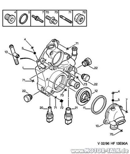

Moin Moin
Bei mir ist das Problem dass der Kühlergrill nach dem einschalten sofort warm wird.
Während der Fahrt oder im leerlauf steigt die Temperatur irgendwann dann aber doch noch auf ca 80 Grad.
Bin mir jetzt nicht schlüssig ob der Thermostat kaputt ist oder nicht. Respektive ob Wechselbedarf besteht oder nicht.
gruss Jonas
Hallo SikkFukk,
ich denke mal das du mit Kühlergrill nur den normalen Kühler meinst und, nach dem einschalten, nach dem Starten.
Also wenn der Kühler sofort warm wird dann ist das Thermostat ständig geöffnet und hat somit nur den grossen Kühlkreislauf und braucht sehr viel länger bis er warm ist.
Also du kannst ganz einfach das Thermostat ausbauen und es in deiner heimischen Küche testen.
Du legst das Thermostat in einen Topf darauf achten das der Ventilteller auf den Boden sitzt und bringst das Wasser zum kochen wenn das Wasser anfängt zu kochen muss das Ventil öffnen(es tut es nicht ganz weil man 102grad schlecht erreicht aber es muss sich ein bisschen bewegen).
Sollte sich nichts tun dann ist definitiv das Thermostat defekt und kannst gleich ein neues einbauen.
MFG FRANK
Jap, das hab ich gemeint^^
Ok, vielen dank!
Bleibt nur noch die Frage wo der sitzt, und wie ich den ausbaue.
Kenne mich da gar nicht aus.
Dann musst du mir mal schnell deine Motordaten geben, und dann kann ich nachschauen is aber bei den 306 kein Problem.
