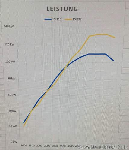

Hallo in die Runde,
stand auch mal vor der Entscheidung;
Hab dabei unter anderem die Leistungskurven miteinander verglichen;
Vielleicht für den ein oder anderen hilfreich.
Man erkennt z.B. das die Leistung in einem weiten Drehzahlbereich ähnlich ist...

Jaja, muss ja so sein, denn es gilt:
P = M*n
Wenn der 1.8er aufgrund des Getriebes kastriert ist, dann gibts im "Alltagsbereich" auch keine Mehrleistung.
Ein handgeschalteter 320 Nm 1.8er (2.0) hätte eine steilere Kurve.

Der 1.8 EA888 ist die 3. Generation. Genau wie im Passat. Heit nur quer eingebaut und nicht längs wie im Audi A4/A5. Im Audi hatte er eine Leistung von 170 PS und später 177Ps mit 320 Nm. Mir ist der Motor im Audi sehr gut bekannt. Er fährt sich Diesel ähnlich durch das hohe Drehmoment. Hohe Drehzahlen mag er im Audi nicht ganz so, am Besten so um die 4000u/min. Ist auch dem Getriebe geschuldet. Dieser Motor ist im Audi einfach kaputt übersetzt. Das Getriebe ist so lang übersetzt das der Fahrspaß teilweise leidet. Sicher ist im VW das Drehmoment durch das Dsg beschnitten,jedoch ist er viel drehfreudiger abgestimmt als im Audi. Er hat eben oben Rum mehr Leistung. Ich bin auch den 1.4 Tsi im Touran Probe gefahren. Bis ca. 3500 u/min nimmt sich der Motor mit dem 1.8er nichts. Jedoch danach ist spürbar mehr Leistung beim 1.8er vorhanden. Sieht man ja auch am oben geposteten Diagramm. Und mal Hand aufs Herz 30 PS Mehrleistung zum 1.4er kann man nun mal nicht leugnen. Ich hab mir jedenfalls den 1.8er bestellt. Sicher braucht er mehr Sprit jedoch macht er im oberen Drehzahlbereich einfach mehr Spaß. Vieles spricht auch für den 1.4er, ein feiner Motor,wer jedoch ab und an mal ein bisschen mehr Spaß haben möchte der nimmt den 1.8er.

@lupo080 schrieb am 16. Januar 2017 um 18:15:45 Uhr:
250 Nm wegen dem 7 Gang Dsg. Im A3 mit Quattro waren es glaube 280 Nm dort allerdings mit 6 Gang Dsg nass. Bei der 7 Gang Stronic im A3 auch nur 250,weil identisch zum 7 Gang VW Dsg. Deshalb auch die unterschiedlichen Motorkennbuchstaben wegen abgeänderter Software. 250/280Nm, Front und Allradantrieb
Wird wohl der gleiche Motor aus dem Polo GTI sein. Als HS 320 Nm, als 7G DSG 250....
@mibu3000 schrieb am 13. Januar 2017 um 12:31:50 Uhr:
Hallo in die Runde,
Und jetzt das ganze nochmal mit dem Drehmoment.
Mir fehlt aber ein Leistungsdiagramm des 1.4 mit 250 Nm...
Hier dürfte man besser erkennen, warum der 1.8 in gewissen Situationen einen kräftigeren Eindruck hinterlässt.
Im Endeffekt sind beide Motoren kräftig genug den Touran auch sportlich um die Ecken zu treiben. der 1.4 ist da definitiv die sparsamere Variante.
