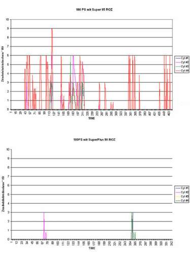

Ja da gibt es jede Menge Motoren, und das hat auch nichts mit Supersportwagen zu tun.
Heute gibt es viele Motoren die an der Klopfgrenze betrieben werden das kann man sich mit einem Diagnosegerät schön anschauen wie der Zündwinkel ständig geregelt (zurück genommen) wird.
Hier mal ein Log von einem alten 1,8T da kann man gut sehen wie das klopfen bei 95 ROZ zunimmt.
Vergleich

Geht es bei deiner Aussage um Motoren die lt. Hersteller Sprit mit mehr als 98 Oktan benötigen?
Oder geht es darum, wie sinnig es ist in Motoren >98 Oktan zu verwenden, wenn es lt. Hersteller nicht notwendig ist?
