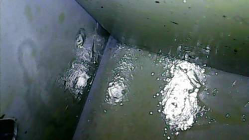

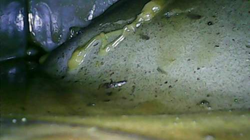

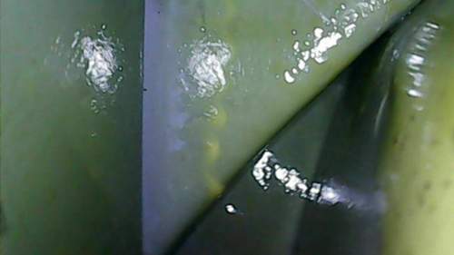

Interessant von Deinen Bildern ist vor allem Bild 4, so eine Durchrostung an der HA-Federaufnahme sieht man nicht so oft (WHA ist ja Standard). Habe diese Bereiche über der HA vor Jahren von innen reichlich mit Fluid Film AS-R und teilweise auch mit PX-11 verarztet, siehe unten. Auf den Hohlraum-Bildern sieht man auch werkseitiges Wachs, das aber leider nicht dauerkriechfähig ist.
Das AS-R arbeitet sich im Laufe der Zeit durch die dicke PVC-Beschichtung nach außen. Habe es z. B. auch in die Hohlräume der hinteren Radkästen gepustet, durch die Gummistopfen-Löcher, um die es gerne mal gammelt. Nach längerer Zeit (Monate bis Jahre) zeigte die Elefantenhaut um die Hohlraumstopfen kreisrund einen öligen Glanz, der vom durchsuppenden AS-R stammte.
Hohlraum über HA W124

Nachdem ich mir im Frühjahr ein billiges Endoskop gekauft habe, waren diese HA-Federaufnahmen die ersten Stellen, die ich links und rechts damit von innen inspiziert habe. Dachte mir schon, dass da Ärger drohen könnte, aber zum Glück kein Rost in Sicht. Zur Behandlung kommt man ganz gut vom Kofferraum aus ran. Eine Dose Fluid Film AS-R plus 60-cm-Hohlraumsonde kriegt man zusammen für unter 10 Euro; das ist gut angelegtes Geld. Solange die Hohlräume nicht von Wasser durchspült werden (z. B. durch undichte Stopfen), schützt das Zeug etliche Jahre und kriecht beeindruckend. Die Längsträger im Fußraum sind auch so Stellen, die man damit gut behandeln kann. Einmal Fußmatten und Teppiche hoch, durch die Öffnungen reinpusten, dann dasselbe durch die offen auslaufenden Längsträger von außen am Unterboden, ungefähr auf Höhe Kupplungspedal.
