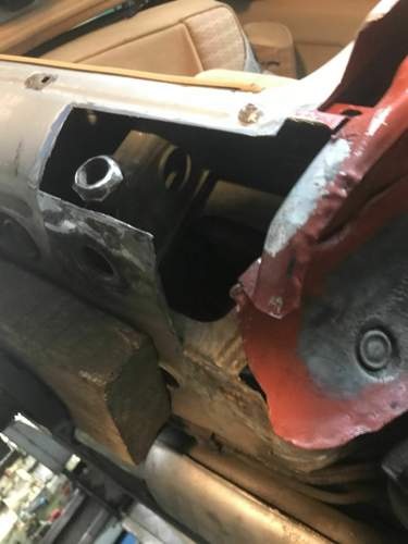

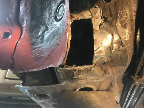

Ich war beim Kauf zu geizig und habe, trotz eigentlich ziemlich guter Kenntnis über die Baureihe und deren Schwachstellen, eine karosseriemäßige Ruine gekauft, die ich jetzt nach und nach instand setzen „darf“.
Hätte ich mal 2000 € mehr investiert. Aber auch da hätte ich einen Blender kaufen können.
Muss mich allerdings selbst in Schutz nehmen, da ich das Auto nahezu blind und ohne eigene, gründliche Vorabbesichtigung gekauft habe.
Aber auch so hätte ich die schlimmsten Stellen kaum entdecken können.
Es gibt aber auch einige Stellen, die überraschend gut in Schuss sind.
Aber ein mit Karosseriedichtmasse zugeschmiertes, faustgroßes Loch an der hinteren (!!!) Federaufnahme ist schon kriminell.
Zumindest hat mich das dem vorher unbekannten Thema Karosseriearbeiten (Raustrennen von maroden Blechen, Anpassen von Reparaturblechen und Anfertigung eigener Bleche) ein gutes Stück näher gebracht. Und das macht mir sogar Spaß und nimmt mir die Angst vor eventuellen zukünftigen Roststellen.

Hier mal zur „Anregung“ ein paar Beispiele aus meinem ganz persönlichen Gruselkabinett.
Und das sind nicht alle Stellen...
