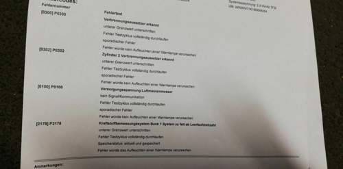

Guten Abend und zwar bin ich wieder da, ihr seit bestimmt genervt von mir 🙂
Leider ist der Fehler wieder gekommen bis jetzt gab es keine Probleme und heute ging die schei* Lampe wieder an
Ausgelesen
Kraftstoffbemessungssystem zu fett
Was kann's noch sein
Bis jetzt wurde einiges gewechselt was die Ursache sein könnte
Langsam habe ich kein Lust mehr aufs gti fahren 🙂
Willst das komplette Fehlerprotokoll mal posten, würde sicher helfen bei der Fehlersuche.
Der Fehler P0100 ist gekommen weil der abgesteckt war also ist das ne sporadisch fehler
Wurde auch gewechselt zur sicherheit da der alte 10 Jahre alt war
Zündaussetzer hat er auch keine da die einspritzdüse gewechselt war steht auch sporadisch
Der Fehler mit p2178 ist aktuell und nicht sporadisch
