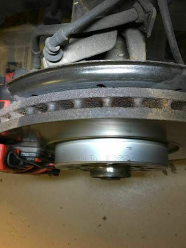

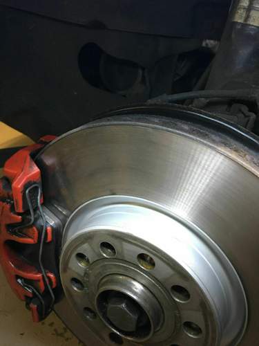

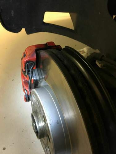

Ich benutze bei meinen Fahrzeugen im Zusammenhang mit dem Unterboden schon seit über 25 Jahre für einen zusätzlichen Schutz das Hohlraumbehandlungsmittel Tectyl ML , und dies wirklich mit Erfolg.
In den Fotos könnt ihr eine weitere Behandlungsmöglichkeit mit diesem Schutz entnehmen : Bremsscheiben-Topf eines über 12 Jährigen Golf 5 GTI mit über 130`000 km und immer im Winter gefahren. => dies sind die Originalbremsscheiben aus dem Jahre 2006
Da ja die meisten Schrauben auf der Fahrzeugunterseite nur eine galvanisch verzinkte Oberfläche aufweisen, fallen dort leider schon nach kurzer Zeit (über Winter) Korrosionsspuren an. Klar können diese nicht durchrosten, aber für mich stimmt ein solches Bild einfach nicht, dem muss ich vorbeugen. Bei meinem neuen Golf 7 R (gekauft am 04.12.2017) wurden z.B. die vorderen Querlenker (nur aus abgekantetem Blech) zusätzlich an den Schneidkanten mit diesem Schutz behandelt. Auch andere Teile auf der Unterseite erhielten diesen zusätzlichen Rostschutz.
Für mich wird dieses Mittel noch lange im Einsatz bleiben.
