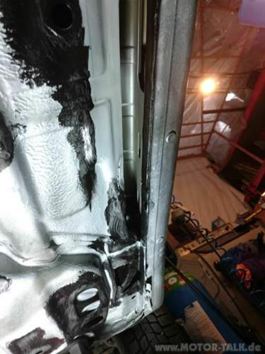

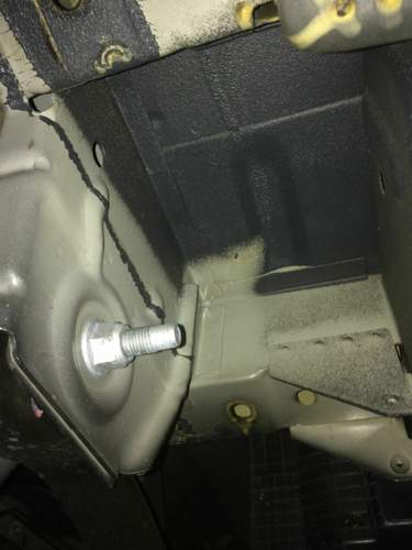

Ich habe das bisher bei 4/5 Autos gemacht
Mike Sanders
Pistole und 25 kg Korrosiosschutzfett kosten ca 200 - 250 € und reichen für 3-5 Fahrzeuge
Dazu ein alter Frittenkochen...
Bei PKW ca 6 kg Bei Transporter 8-10 kg
Zeitaufwand incl zerlegen ( Radhaussschalen ect ) Bremsen abdecken usw ca 1/2 Tag auf Bühne
Eigenkosten PKW ca 80€ Transporter ca 120 € wenn es ordtenlich gemacht wird
Selten, dass man nirgendwo dazukommt, egal ob Schweller Türen
Einzig lästig ist das aufheizen der Brühe
Normal macht man soetwas im Hochsommer bei gebrauchten, nach ordentlicher Dampfstrahlerwäsche und abtrocknen
Idealerweise bei Neuwagen, wie hier auf Bilder
Bild 1-3/7 ist der "nichtvorhande " Werkszustand
Die restlichen sind die fertige Arbeit
+4
Mike Sanders
