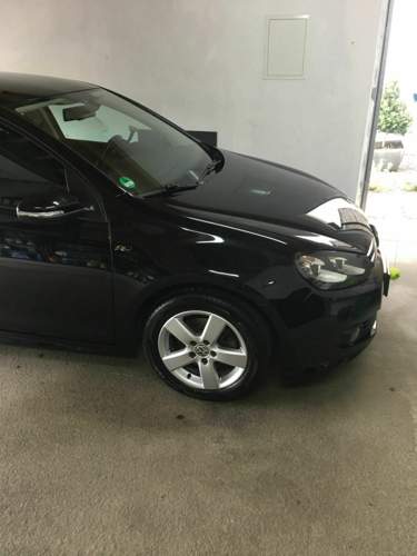

Ich hab beim Golf VI auch einmal den Unterboden konserviert. Ergebnis nach 200tkm: wie neu. Nirgends sonderlich viel Schmutz, schon gar kein Rost. Fürs Auge lohnt es sich also schon. Brauchen tut man es aber nicht.
Was hast du genommen?
Verwundert mich allerdings nicht. Was soll da schon hinkommen wenn die Fläche abgedeckt ist ?
