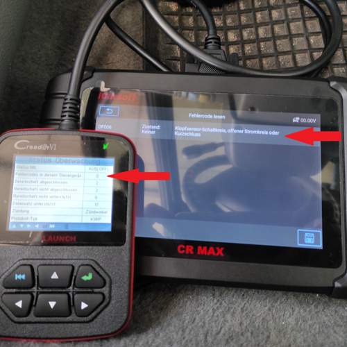

Mit einer Fehlerspeicherabgfrage geht das erstmal los. Dafür Bedarf es aber mehr als dein OBD2 Ding, denn das kann nur sehr begrenzt FC´s auslesen. Dazu auch nur im Motor-SG und da sollte man schon alles auslesen was es an SG´s im Fzg so gibt.

Wenn ein (abgasrelevanter) FC abgelegt ist geht idR auch die MKL an, aber nicht immer! Dieser bleibt für eine gewisse Fahrzyklenanzahl im Speicher und wird, wenn alles io ist, auch wieder automatisch gelöscht. Zuvor erlischt aber die MKL, der FC ist aber noch drin. Die Anzahl habe ich nicht mehr im Kopf, ist aber alles durch die OBD2-Norm geregelt. Bei herstellerspezifischen FC´s kann es da wieder komplett anders sein, da kann der Hersteller frei entscheiden wie lange das ist.
Hilfreich könnte da der EOBD-Modus 6 oder 7 sein, weiß grad nicht mehr genau welcher das noch war. Da werden FC´s abgelegt die noch nicht zum Aufleuchten der MKL führen, weil bestimmte Bedingungen eben noch nicht erfüllt sind.

Vielleicht wäre ein geeigneteres Auslese-Tool auch besser als deine App!? Anbei mal ein Bild was ich meine: herstellerspezifisches zu OBD2/EOBD-Ausleser. Und solche Sachen habe ich öfter mal...
Und der creader 6 ist schon kein absolutes Billigteil, nur eben in sein Umfang begrenzt bzw was die Norm hergibt.
Deswegen halte ich grundsätzlich nicht viel von den OBD2-Geräten oder Apps 😉
