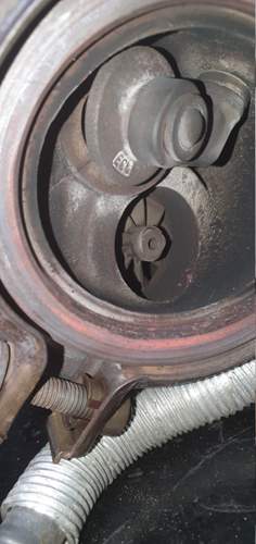

Genau dieses Phänomen, inkl. der Fehlermeldung, hatte mein Astra auch. Bei mir war es dann ein Riss im Turbogehäuse = neuer Turbolader bei ca. 130T Km.

Bei mir kam die Meldung nur sehr sporadisch. Hatte es zwei Mal als ich auf der Autobahn überholte und mal kurz Gas gegeben habe. Dann kam die Fehlermeldung und das Notlaufprogramm bis das Auto neu gestartet wurde. Dann lief alles wieder normal und erst einige Wochen später trat der Effekt, in einer ähnlichen Situation, wieder auf. Scheint so als trete das Problem sporadisch auf. Vieleicht ab einem geweissen Druck?
Ansonsten habe ich nie etwas bemerkt. Hab das dann im Service gemeldet. Da wurde mit dem Endoskop der Riss ausfindig gemacht und nach Zerlegung zeigte sich das Bild im Anhang.
Astra A14NET Turbo Schaden

Aber so ein Riss am Wastgate im Gehäuse kann schon mal passieren.
Häufig durch Wärmestau nach dem abschalten der Motoren.
Deshalb lass ich meine Motoren mit Turbolader immer etwas nachlaufen, vor allem nach einer längeren Fahrt auf wenn es nur 20 Kilometer sind.

Nachdem der Turbo nicht anspringt, wenn ich im Stillstand die Drehzahl erhöhe, MAP bleibt gleich 20-50kPa, denke ich, dass das Wastegate intakt ist. Wird also wirklich ein Riss sein. Danke!

Anyway, mein Turbo ist auch hinnig. Danke für Eure Hilfe! Danke danke danke!
mach doch einfach mal deinen eh kaputten katalysator ab. dann kannst von oben in den selbigen schauen, dessen mechanischen zustand prüfen und gleichzeitig auf der anderen seite vom turbo das wastegate inspizieren und den ominösen riss suchen.
