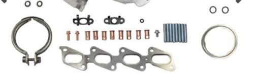

Ich habe noch eine Frage zu den Dichtungen der Leitungen.
Am Lader ist ja Öl und Kühlmittel dran.
Kühlmitteleitungen mit diesen Schrauben die Powercruiser geschickt hatte (25199813). Für mich sieht es gerade so aus, als ob hier ähnliche Dichtungen wie an der Hohlschraube der Ölzulaufleitung verbaut sind. Teilenummer der Dichtung müsste die 55567827 sein. Aber unter 7zap finde ich im Diagramm eine andere Teilenummer, kann diese aber nicht sehen weil auch die Suche nach Teilen nicht mehr geht ohne Anmeldung und Abo -.-
Auch verstehe ich nicht so recht wie das mit der Dichtung von der Ölrücklaufleitung vom Lader ist. In den Dichtungssätzen im Netz bspw. wie im Bild, sind doch 2 Dichtungen für den Ölrücklauf enthalten. Einmal eine mit einem kleineren Loch und einmal eine mit einem größeren. Gibt es dann auch zwei Versionen vom Ölrücklauf und die legen einfach beide mit bei?
Dichtungssatz A14NET
@Faranos schrieb am 12. Mai 2025 um 15:40:56 Uhr:
Ja, wird wohl so sein und gibt es auch bei anderen Dichtungssätzen bzw. Kits ebenso. Die Dichtung mit dem kleinen Loch sollte die korrekte sein.
