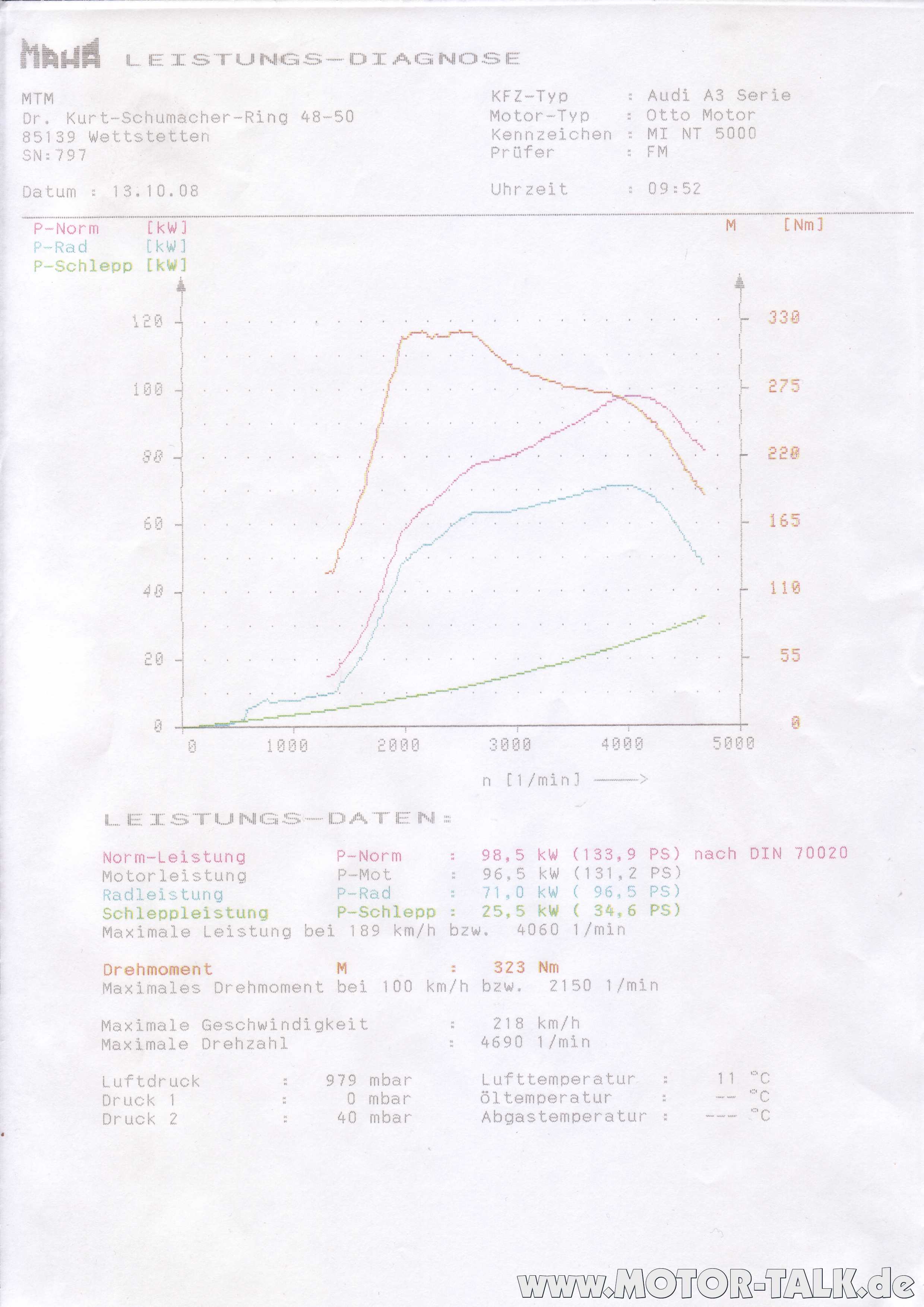

Hier mal eine Leistungsprüfstandmessung von meinem im Serienzustand:
Klick
Man sieht schön, dass die Drehmomententfaltung recht explosiv ist, das Bemängeln ja einige Leute, bzw. die die damit nicht umgehen können, bezeichnen die Diesel daher gerne als "ruppig".
da_baitsnatcha
Wenn man von einem Benziner umsteigt, der seine Leistung und Drehmoment homogener entfaltet stimmt das auch. Aber wie du schon sagst, meinen das nur die die damit nicht umgehen können. Ist einfach alles gewöhnungssache. Beim Benziner tritt man meisten immer voll durch in der stadt, weil untenrum einfach nix los ist und beim diesel sollte man wie eine ballerina auf dem gas rumtänzeln, aber bitte vorsichtig und nicht stampfen 😉
