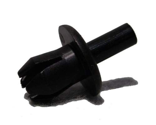

Man kann die Stifte auch von unten nach oben heraus drücken (Schraubendreher mit breiter Klinge oder schmalen Keil). Danach die eigentliche Spreizniete vorsichtig heraushebeln.
Kriegt man eigentlich überall, wo es Fahrzeuge gibt. Oder bei Conrad 😉
Spreizniete
