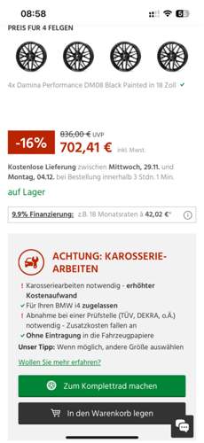

Was mich eher stutzig macht, auf der Damina-Seite findet man die möglichen Einpresstiefen der Felge und bei 18 Zoll gibt es keine in ET36.
Lediglich 30, 35 und 45 finde ich.
Bei mir im COC Dokument sind die 18-Zöller in 245er mit ET36 eingetragen.
Heißt das nicht, dass die Felge sowieso eingetragen werden muss? Auch wenn die Reifen passen…
Wenn die Felge eine ABE hat kann es sein dass die ET abweicht. Zudem sind die Damina Felgen glaube ich oftmals nur 8“ breit?

Was mich noch so stutzig macht und vom Kauf abhält, ist, dass in diversen Konfigurator die Felgen sofort als mit Umbaumaßnahmen verbunden abgestempelt werden. Kannst du mir sagen wieso?
Damit dm08
@chero: da hilft ein Blick in das Teilegutachten des KBA. Da steht drin, was passieren muss, wenn du die Felge fahren willst. Grob gesagt gibt es folgende Optionen:
CoC-Felge: montieren, fertig
ABE-Felge ohne Umbau: montieren, Teilegutachten mit ins Auto legen, fertig
ABE-Felge mit Umbau: Umbau, montieren, TÜV, fertig
Felge ohne Alles: Einzelabnahme
Das Teilegutachten sagt dir dann auch, welche Reifendimension i.O. ist. Kann also sein, dass die gleiche Felge je nach Reifendimension mal mit mal ohne Umbau geht.
So ist es, das war i4Alex etwas schneller.
Oftmals gibt es vom Hersteller einer ABE Felge verschiedene ET, teilweise mit, teilweise ohne Umbaumaßnahmen.
Nimm einfach eine Kombi die ein ABE Gutachten hat OHNE Umbaumaßnahmen.
Bei den Konfiguratoren kannst Du das schon meist in der Suche eingrenzen. zB nur eintragungsfreie Felgen anzeigen.
Auch gibt es in Sachen Komplettrad dann noch teilweise unterschiedliche Bereifungen, auch hier nach der richtigen schauen. Die Konfiguratoren sind oft gut, aber man kann sich nicht zu 100% darauf verlassen.
Absolute Sicherheit bringt oft nur eine abschließende Abfrage beim Hersteller, oder Felgenshop.
PS:
Wenn Du wie in Deinem Beispiel dennoch vor Auflagen gewarnt wirst dann lass die Finger weg von der Kombination.

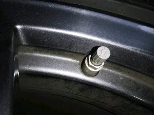

Ich habe ein Bild vom Ventil bekommen
Passt das ?
Bild Ventil
Reifen
Reifen
+2
Ja, das sind die RDC-Ventile.
