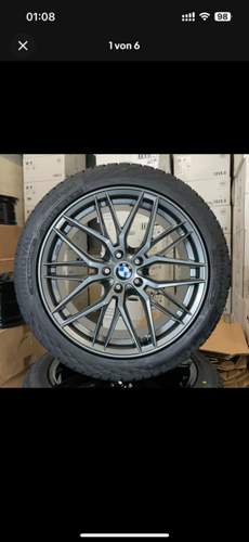

Bin gerade auf der Suche nach möglichst günstigen aber guten Winterkompletträdern in 18 Zoll. Der Markt für gebrauchte Winterkompletträder ist wie leergefegt.
Habe ein Angebot erhalten für Winterkompletträder:
4x Damina DM08 18 Zoll
4x 255/45R18 103 V Hankook - Winter I*CEPT EVO3 (W330) XL
Setpreis inklusive Reifenmontage auf der Felge, Auswuchten und Versand ---1409€---
Beispielbild der Felge anbei.
Nun hat sich herausgestellt, dass diese Kombination nicht eintragungsfrei ist. Darauf habe ich so gar keine Nerven.
Der Händler meint „dann nehmen wir halt 10mm Reifenbreite weniger (245), dann passt das auf die Felge und ist eintragungsfrei.
Meine konkrete Fragen:
- Hat jemand von euch diese Felgen drauf?
- Kann man einfach so auf Felgen schmalere Reifen draufmachen, ab wann sieht das bescheiden aus? Ab wann wird es unpraktisch (Thema Felgenschutz)
Dass Du meinen Traum-Ferrari für nen i4 aufgegeben hast trifft mich hart :D (Ich weiß...1er BMW)
Also, laut COC Papiere darfst Du beim i4 in 18 Zoll rundum 245/45 R18 fahren.
Achtung min. Speedindex H bei 18", und 98er Lastindex vorne und 100 hinten.
Ebenso geht in 18" vorne 245er und hinten 255er.
Da es sich um 8.5" breite Felgen handeln sollte geht das mit dem Tyrestretch i.O und entspricht lt. letzterem Beispiel der Serie.
In 19" geht nur noch die Mischbereifung mit 245 vorne und hinten 255er
Und auch nur noch Speedindex V...
