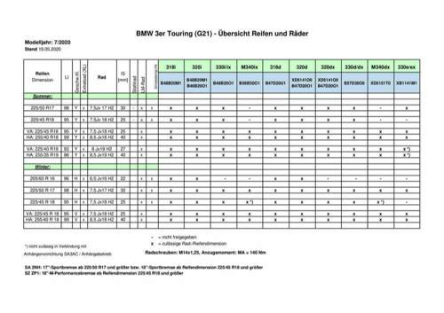

225/45R18 rundrum sind gemäß CoC für den G21 330e nicht zugelassen.
Nur mit entsprechendem Gutachten... Hier habe ich bisher nur die Autec Kitano gefunden, in deren Gutachten der G21 330e auftaucht.
Wenn ich das Gutachten der Avus AF15 richtig deute, sind diese wohl auch beim 330e Touring zugelassen. Dort gibt es eine Zeile mit
BMW 3er-Touring (VII)
Hybrid
G3K
e1*2007/46*2017*..
- Plug-in Hybrid
Als Reifengrößen sind 225/45R18, 235/45R18 und 245/40R18 aufgeführt, letztere aber nur an der Hinterachse.
Quelle: http://gutachten.bmf-application.com/ga/A21/55807116-4N-6-3-001.pdf
Müsste dann also passen mit 225/45R18 rundum!? 🙂
Es geht um den Speedindex V, der geht bei 225/45R18 an der HA nicht beim touring.
Geht und es wird nicht richtiger, wenn der Unsinn immer wiederholt wird. Bis 210 km/h sind alle Anforderungen erfüllt.

Die bei BMW wissen doch eh schon lange selber nicht mehr was nun alles freigegeben ist und was nicht auf ihrem Auto. Weil in deiner liste zb fehlt der 898 Satz in 19zoll den man für den G21 bestellen kann. Was zeigt was von dieser Liste zu halten ist.
Ich hab ne komplette Freigabeliste von bmw stand 01.06.20 mit Winterrädern für alle Baureihen wo die mit auftauchen vom Händler bekommen, und da ich auf Schneeketten zurückgreifen möchte sagte er mir die 225 als rundum... irgendwie wirr das mal hüe mal hott, wenn am Ende H mit 210 wird, soll’s mir auch egal sein, damit kann ich gut leben, anstatt im Skiurlaub nicht weiterfahren zu dürfen...
Richtig, H geht, V geht. Bei V darf die Kiste nicht beladen sein. Wenn hinten jemand sitzt und der Kofferraum auch noch voll ist, empfiehlt es sich, auch mit dem V Reifen, nicht schneller als 210 zu fahren. Macht man in diesem Beladungszustand aber sowieso, ich käme nicht auf die Idee vollbeladen mit 5 Personen mit 240 km/h über die Bahn zu brettern.

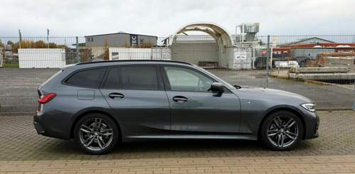

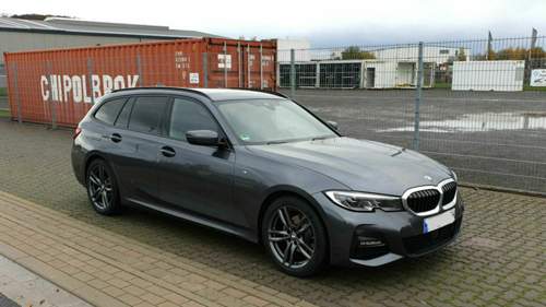

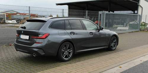

So, meiner hat nun auch Winterschuhe bekommen. Ein wenig Ton in Ton, aber mir gefällt es und es ist sehr dankbar in Sachen Schmutz.
Felge ATS Evolution dark grey. 7,5 x 18 Zoll, ET 25. Also genau die Größe, die BMW drauf macht, wenn sie den 3er mit 18 Zoll ohne Mischbereifung ausliefern.
Reifen 225 45 18 Michelin Alpin 5.
Ich konnte den Leasinggeber jetzt doch überzeugen, dass ich unbedingt Mischbereifung im Winter brauche und die haben den Servicebestandteil geändert.

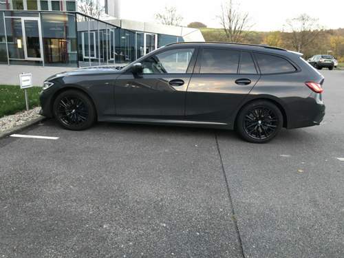

Felgenmäßig stand ja nur die M 796 in schwarz zur Auswahl.
Gefällt mir in echt aber noch mehr als zunächst angenommen.
... eigentlich brauch ich wegen den Felgen jetzt zwei M340i. Im Sommer den mit cerium grey und den M 792 bicolor Felgen und im Winter einen in Shadow Line. 😁
