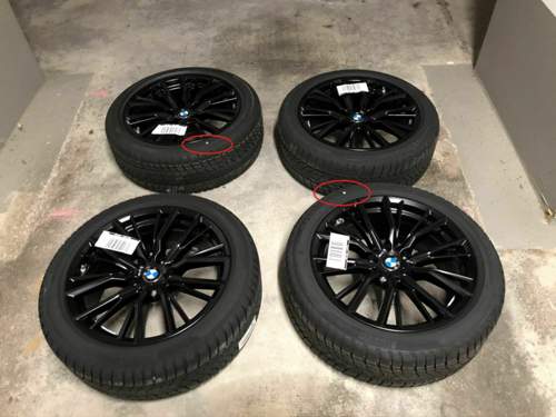

Mal ne blöde Frage, ich hab bei Leebmann einen Satz 796 mit Pirelli sottozero 3 in 225 ringsum gekauft. Jetzt ist mir aufgefallen, dass bei zwei Reifen dieser "weiße Kreis" außen ist und bei den anderen Beiden innen. Dort wo er außen ist, steht auch das DOT. Hat Leemann die falsch aufgezogen, oder ist das egal? Ich finde nämlich keine "inside/outside" Markierung sondern nur die Rotation und dann passt es ja.
796
inside/outside ist für Reifen ohne Laufrichtung. Hauptsächlich damit der Reifenhändler die Seite mit "Felgenschutz" auch nach außen montiert. Beim Sottozero 3 erkennt man am Profil optisch schon sofort, dass er eine vorgegebene Laufrichtung hat (doppeltes Pfeilmuster der Lamellen für Schnee). Entsprechend müssen zwei Reifen "andersrum" aufgezogen werden. Ohne auf deinem Bild den Rotationspfeil erkennen zu können, müssten die beiden Reifen mit weißen Punkt Links und die ohne Punkt Rechts montiert werden. Ist also alles korrekt vom Händler.
Perfekt, danke! @ChripZ
