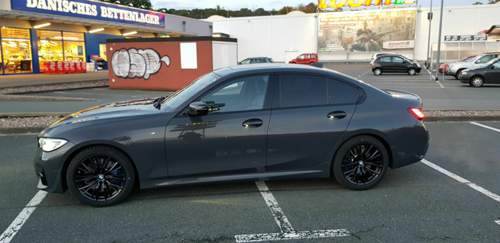

so habe heute auch Winterreifen aufziehen lassen, ich finde sieht ganz gut aus!
20201012
