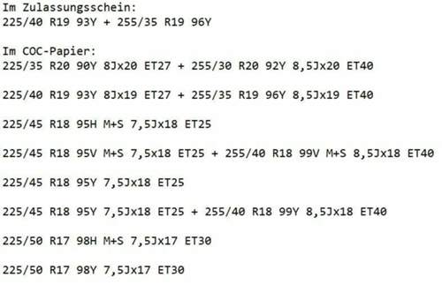

Das habe ich mir auch gedacht und wollte meine 19-Zöller von der Auslieferung mit Winterreifen bestücken. Weil ich wissen wollte, ob die Felge auch winterfest ist (791M), kam die seltsame Kommunikation mit BMW Österreich erst zustande. Ironischerweise war die Antwort von BMW, dass - Pflege und schonende Behandlung vorausgesetzt - die 791M winterfest ist.
Und der Blick in Zulassung bzw. COC-Papier zeigt, dass eben nicht alle Sommerreifen-Kombinationen auch mit Winterbereifung drinstehen. Das hat mich dann dazu bewogen, einfach auf 18 Zoll zu switchen und nicht weiter etwaige Probleme mit Zulassung/BMW heraufzubeschwören.
In meinem konkreten Fall sind nur folgende Kombinationen freigegeben (330d, Limousine, M-Paket, Sportdifferenzial, kein Allrad) .
G20 330d Rad- Reifenkombinationen
