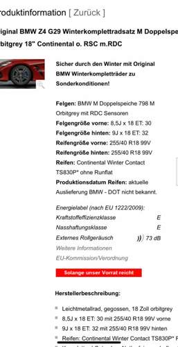

Es gibt keine 255 auf allen 4 Rädern, wenn dann Mischbereifung hinten 255 und vorne 225 ... (bezogen auf Originale),lasst euch doch mal das COC Papier zeigen!
Grundsätzlich gibt es das schon. Die Winterreifen für unseren G29 sind 18 Zoll mit rundherum 255. Sommer sind 255/275...
Ob es die allerdings für nen Dreier gibt weiß ich nicht. Ich habe für meinen G21 die V Speiche 796 in 18 Zoll bestellt. Die sind rundherum 225.

@TheRock74 schrieb am 12. September 2019 um 07:54:38 Uhr:
Gibt es schon. Die Winterreifen für unseren G29 sind 18 Zoll mit rundherum 255. Sommer sind 255/275...
@asseven schrieb am 12. September 2019 um 07:31:05 Uhr:
Das geht mit dem G29, ist schon klar. Aber ob es mit dem G20/21 möglich ist? - glaube ich nicht. Es wird nirgendwo so erwähnt.
