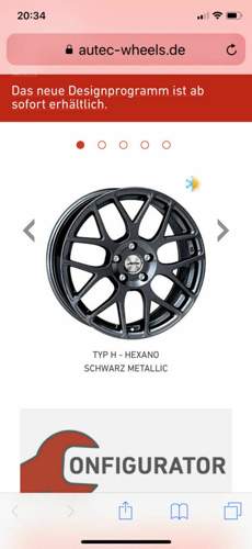

Diese hier von Autec ist auch ganz schön...
Da passt auch die original BMW Felgenkappe...

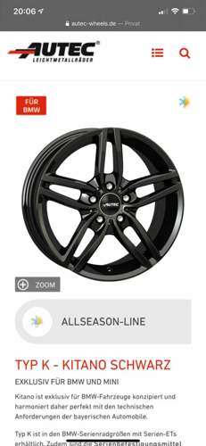

Mir gefielen diese
Af9c092b-053a-4c41-b159-a0c1555a6904
