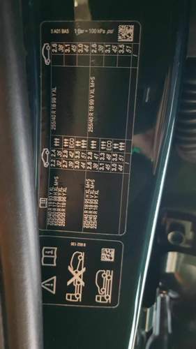

@Figeac: Reicht dann auch nicht. 96 V mit Tragfähigkeitsabschlag hat bei 240kmh nur 91% Traglast und das bedeutet maximal 1.292 kg Achslast. Der 330ix Touring hat aber 1.295kg lt. technischen Daten.
Meine Niederlassung hat mir die 225/45 R 18 95 V auf Continental Winter Contact TS 860 S angeboten. Die habe ich auch gekauft.
Im Türrahmen ist diese Kombination für Winterreifen auch aufgeführt.
Reifenkombi
Nach der Logik wären dann im Sommer auch 255/35 R19 auf beiden Achsen zulässig. Das fällt mir schwer zu glauben. Schau mal in diesem Thread auf Seite 2 da ist eine Liste von BMW mit den zulässigen Reifengrößen. Oder falls du es vorliegen hast im CoC.
@Figeac schrieb am 10. Oktober 2020 um 17:45:02 Uhr:
@zivi_79 schrieb am 10. Oktober 2020 um 17:31:30 Uhr:
225/45 R 18 95 V ist eigentlich nur für die VA freigegeben.
225/45 R 18 95 H kannst du auf VA und HA fahren laut.
Beides nach BMW Freigabe
