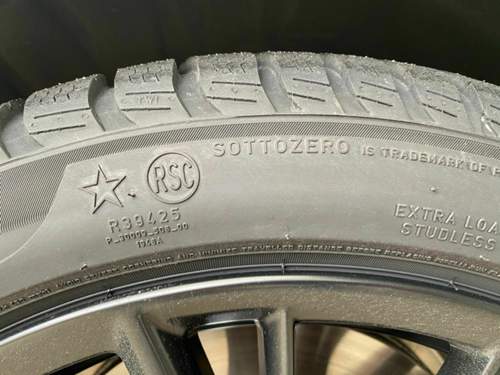

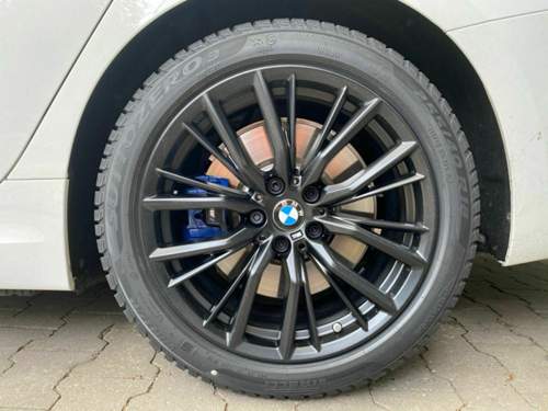

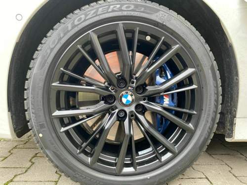

Meine Winterräder für 330e
225/ 45 D18 95V vorn
255/40 R 18 99V hinten
Beide Run Flat

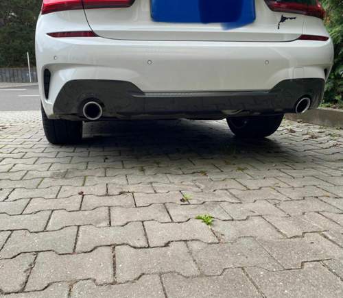

@Melmo33: Kannst Du bitte noch ein Foto von hinten / schräg hinten einstellen?
Das wäre für mich sehr hilfreich da ich mich bald entscheiden muss ob Mischbereifung oder rundum 225er.
Lieben Dank für die Mühe und Grüße,
Thomas

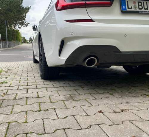

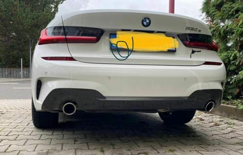

Was meinst du genau für eine Position, stehe bissel auf dem Schlauch 😉
So dass man die Breite der Hinterräder (255er Bereifung) am Fahrzeug erkennen kann.
VG,
Thomas
@THOMY325 schrieb am 10. Oktober 2020 um 14:00:48 Uhr:
VG,
Thomas
Ich hoffe, dass hilft dir weiter.
